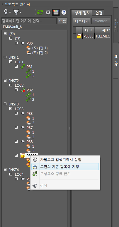

  1. 프로젝트 탭 프로젝트 도구 패널 관리자를 클릭합니다. 찾기
  2. 프로젝트 관리자에서 위치 뷰 탭을 클릭합니다.
  3. 위치 뷰 탭에서 Inventor 부품을 마우스 오른쪽 버튼으로 클릭하고 도면의 기존 항목에 지정 을 클릭합니다.
  4. 활성 도면에서 Inventor 부품과 링크할 Electrical 구성요소를 선택합니다. 링크된 구성요소를 표시하도록 구성요소 링크를 작성한 후에 구성요소 트리 뷰가 갱신됩니다.
