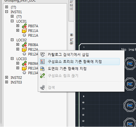

  1. 프로젝트 탭 프로젝트 도구 패널 관리자를 클릭합니다. 찾기
  2. 프로젝트 관리자에서 위치 뷰 탭을 클릭합니다.
  3. 위치 뷰 탭에서 Inventor 부품을 마우스 오른쪽 버튼으로 클릭하고 구성요소 트리의 기존 항목에 지정을 클릭합니다.
    주: Electrical 구성요소를 선택하고 해당 구성요소를 Inventor 부품에 지정할 수도 있습니다.
  4. 구성요소 트리 뷰에서 Inventor 부품과 링크할 Electrical 구성요소를 선택합니다. 링크된 구성요소가 표시되도록 구성요소 링크를 작성한 후에 구성요소 트리 뷰가 자동으로 갱신됩니다.
