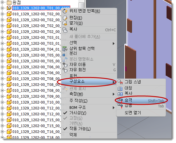

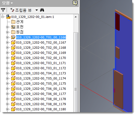

  1. 모형 검색기에서 가져온 조립품 옆에 있는 +를 클릭합니다.
  2. 자산으로 변환할 항목을 찾습니다. 마우스 오른쪽 버튼을 클릭하고, 구성요소를 선택한 다음 승격을 선택합니다.
    "재구성 작업을 수행하면 누락된 참조로 인해 ..." 메시지가 나타납니다. 계속하려면 를 선택합니다.

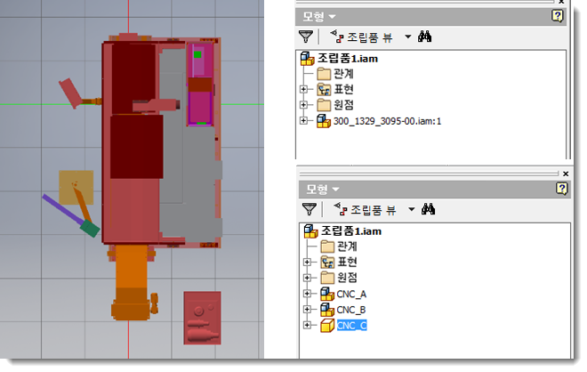

  3. 모든 항목이 원하는 대로 구성될 때까지 2단계를 반복합니다. 이 예에서는 세 항목(CNC_A, CNC_B, CNC_C)을 자산으로 변환하고 해당 관계가 유지되도록 파일이 재구성됩니다.

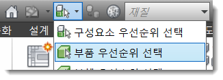

  2. 메뉴 막대에서 선택 우선순위를 부품 우선순위 선택으로 변경합니다.

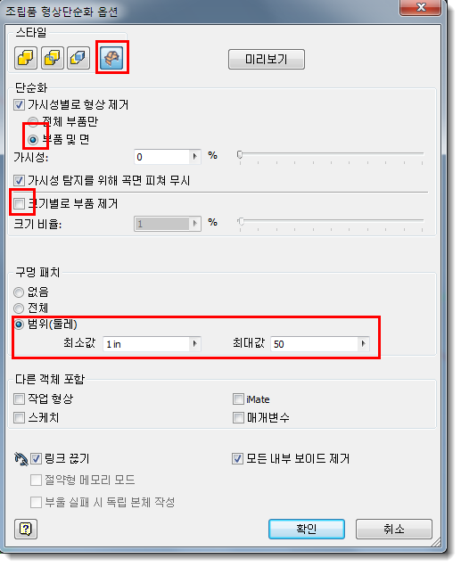

자산으로 변환 명령은 형상단순화 기능을 사용하여 파일을 단순화합니다. 단순한 모형을 성공적으로 작성하려면 단순화 옵션을 올바르게 구성하는 것이 중요합니다.
이 설정은 ProgramData 폴더에 있는 SimplificationSettings xml 파일에 저장됩니다.
C:\ProgramData\Autodesk\Factory Design Suite 2016\Settings\ SimplificationSettings.xml

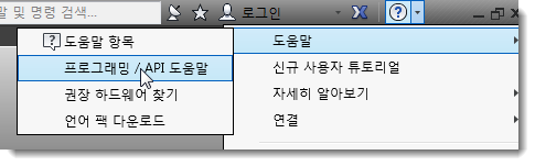

  1. 도움말(Inventor ? 드롭다운 메뉴에 위치함)을 확인합니다.
  2. 프로그래밍/API 도움말을 선택합니다.
  3. DerivedAssemblyDefinitionObject를 검색합니다.
