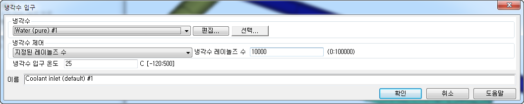

  1. 탐색 도구막대에 있는 선택 도구를 사용하여 냉각수 입구 중 하나를 선택합니다.
  2. 마우스 오른쪽 버튼을 클릭하고 속성을 클릭하십시오.
  3. 다른 냉각수 입구에 대해 1-3단계를 반복합니다.
  4. 냉각수 입구 온도를 40°C로 설정하고 확인을 클릭합니다.

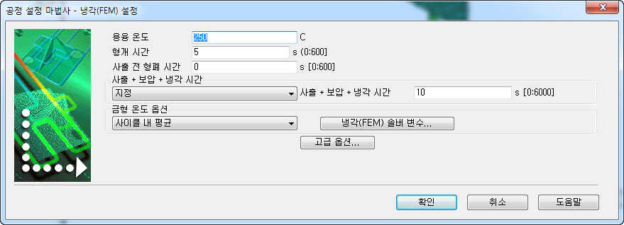

  5. ( > 성형 공정 설정 > 공정 설정)을 클릭하십시오.
  6. 용융 온도가 250°C인지 확인하십시오.
  7. 형개 시간이 5초인지 확인하십시오.
  8. 사출 + 보압 + 냉각 시간을 10초로 설정합니다.
  9. 사출 전 형폐 시간이 0초인지 확인하십시오.
  10. 금형 온도 옵션을 사이클 내 평균으로 설정합니다.
  11. 확인을 클릭합니다.
