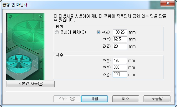

이 작업에서는 금형 면 마법사를 사용하여 금형 경계를 생성합니다.
  1. (지오메트리 탭 > 패널 만들기 > 금형 면)을 클릭합니다.
  2. 원점에 대해 다음과 같이 입력합니다.
    • X = 100.26mm
    • Y = 62.5mm
    • Z = 20mm
  3. 치수에 대해 다음과 같이 입력합니다.
    • X = 490mm
    • Y = 300mm
    • Z = 200mm
