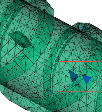

3D 제품 작업을 수행하는 경우
를 클릭하면 몇 가지 작업이 수행됩니다.
- 3D 메쉬 수정 마법사 대화상자가 열립니다.
- 모델에 결함이 있는지 스캐닝됩니다.
- 스캔 결과가 자동으로 열린 개요 페이지에 나열됩니다.
- 모델이 반투명해집니다. 메쉬 결함이 있는 4면체는 더 불투명하기 때문에 해당 위치를 식별할 수 있습니다.
- 진단 네비게이터 패널이 메쉬 탭에서 열립니다.
대화상자의 범주 중 하나를 선택하면 해당 결함을 가진 4면체가 강조 표시됩니다. 그러면 관심 있는 리전에서 강조 표시된 4면체에 우선순위를 지정할 수 있습니다.
