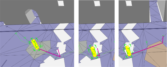

  • ShortcutTrajectory 오브젝트에 의해 계산된 직선 바로 가기에 따라 전략을 사용할 수 있습니다. ShortcutTrajectory는 캐릭터의 현재 위치에서 약간 앞(기본적으로 최대 10미터 앞)에 표시되는 경로에서 대상점을 선택하고 직선에서 해당 대상점보다 앞쪽으로 향하는 속도를 생성합니다. 대상점에 접근하면 경로를 따라 더 멀리 보이는 새 위치로 대상을 정기적으로 업데이트합니다.
    예를 들어 아래 이미지에서 봇은 모서리에 접근하는 동안 계속 LivePath를 따라 마지막으로 보이는 점을 목표로 합니다. LivePath를 더 많이 볼 수 있도록 모서리에 충분히 가까워지면 경로를 따라 최대한 멀리 대상점을 앞으로 이동시킵니다.
    이 전략은 캐릭터가 초기 경로에서 이전의 날카로운 회전을 건너뛸 수 있는 비교적 간단한 고성능 방법을 제공합니다. 그러나 캐릭터가 새로운 바로 가기를 사용할 수 있을 때 속도 및 직면 방향을 갑자기 변경하도록 허용할 수 있습니다.

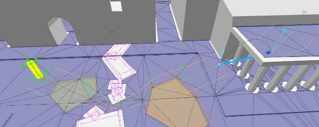

  • SplineTrajectory 오브젝트에 의해 계산된 채널스플라인에 기반한 전략을 사용할 수 있습니다. 이 전략은 경로와 동시에 계산되는 초기 경로 주변의 탐색 가능 공간을 표현하는 채널을 기반으로 합니다. SplineTrajectory는 채널 경계의 향후 구성을 검사하고 해당 경계 내에서 캐릭터의 궤적을 유지하는 스플라인을 계산합니다.
    예를 들어 아래 이미지에서는 주황색으로 표시된 채널 경계를 볼 수 있습니다. 경계는 장애물 사이의 좁은 간격에서 더 가깝게 밀착됩니다. 또한 NavGraph를 따르는 경로의 세그먼트에 대한 채널이 없습니다. 첫 번째 채널은 NavGraph 가장자리의 시작에서 끝나고 두 번째 채널은 지붕 꼭대기에서 시작됩니다. 위의 바로 가기 예와 마찬가지로 봇은 경로를 따라 진행하면서 새 스플라인(빨간색으로 표시)을 정기적으로 계산합니다.
    이 전략은 초기 경로 주변에서 사용 가능한 공간을 더 많이 사용하는 보다 둥근 궤적을 생성하는 경향이 있으며, 채널 데이터를 생성하기 위한 경로 찾기 단계와 경로 따르기 단계에서 약간 더 많은 CPU를 사용합니다.
