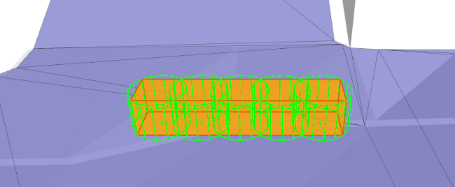

Yaw(수평) 회전
차량이나 문과 같은 많은 오브젝트는 비교적 일관된 로컬 상향 축을 유지하면서 주로 수평으로 회전합니다. 이 경우 장애물의 볼륨은 내부적으로 여러 수직 원통으로 샘플링됩니다. 동적 회피 시스템에서는 이러한 원통을 사용하여 장애물의 이동을 예측해 회피 궤적을 생성합니다.
예를 들어, 다음 이미지의 수평 회전 상자는 동적 회피 시스템에서 5개의 원통으로 표시됩니다.
이는 장애물을 피해야 하는 Bot에 대한 보다 정확한 궤적을 생성합니다. 장애물의 로컬 상향 축이 전역 상향 축에 거의 정렬된 상태로 유지되는 한 이 방법을 사용해야 합니다. 피치 및 롤 회전에는 약간의 공차가 있으므로 예를 들어 차량이 경사진 지형에서 이동 중인 경우에도 이 표현을 사용할 수 있습니다.

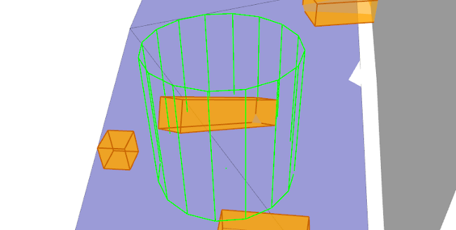

자유 회전
폭발 후의 잡석 또는 콘크리트 블록이나 무너지고 구를 수 있는 상자 더미와 같은 많은 오브젝트는 세 차원 모두에서 자유롭게 회전해야 합니다. 이러한 경우에는 오브젝트의 로컬 상향 축이 일정하게 유지되지 않으므로 오브젝트를 수직 원통으로 효과적으로 하위 샘플링할 수 없습니다. 대신 단일 수직 원통을 만들어 장애물의 볼륨을 둘러싸야 합니다. 동적 회피 시스템에서는 이 단일 원통을 사용하여 장애물의 이동을 예측해 회피 궤적을 생성합니다.
이 방법은 정육면체 오브젝트에 적절합니다. 그러나 위에 표시된 긴 상자와 같이 장애물의 길이, 폭 및 높이 간의 차이가 큰 경우에는 근사치의 정확성이 떨어집니다. 이 경우 원통은 하나 이상의 방향에서 상자의 실제 범위보다 과대 평가될 가능성이 높습니다.
