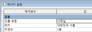

| 2. | 에너지 설정을 정의합니다.
에너지 해석 패널![]() (에너지 설정)의 해석 탭을 클릭합니다. 에너지 설정 대화상자에서 다음 사항을 지정합니다.
