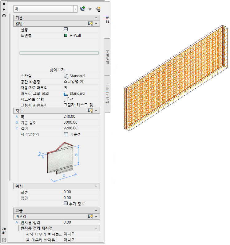

AutoCAD Architecture의 벽
AutoCAD Architecture 벽의 다음 특성은 Revit로(으로) 가져올 때 유지됩니다.
다음 특성은 가져온 벽에 추가됩니다.

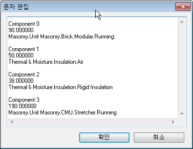

  4. 가져온 객체에 대한 자세한 내용을 보려면 가져오기 기호를 선택하고 수정 | <파일 이름> 탭가져오기 인스턴스(Instance) 패널(조회)를 클릭한 다음 조회할 벽 블록을 선택합니다.
    해당되는 경우, 조회하면 객체 유형, 블록 이름(가져온 도면 이름과 동일), 레이어 및 스타일 이름이 표시됩니다.
    조회 모드를 종료하려면 Esc 키를 누릅니다.

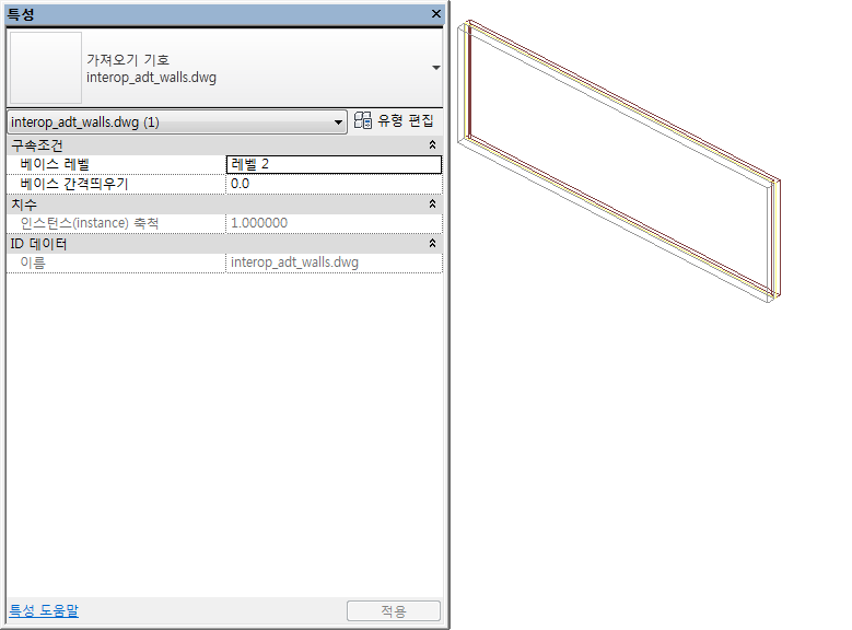

    주: 가져온 도면은 분해 또는 부분 분해할 수 있습니다. 가져온 구조 객체로 작업하려면 부분 분해를 수행합니다.
  5. 수정 | <파일 이름> 탭가져오기 인스턴스(instance) 패널분해 드롭다운(부분 분해)를 클릭합니다.
    가져온 도면에 대한 부분 분해를 통해 개별 객체의 특성을 표시할 수 있습니다.
    AutoCAD Architecture에서 부분적으로 분해된 Revit
