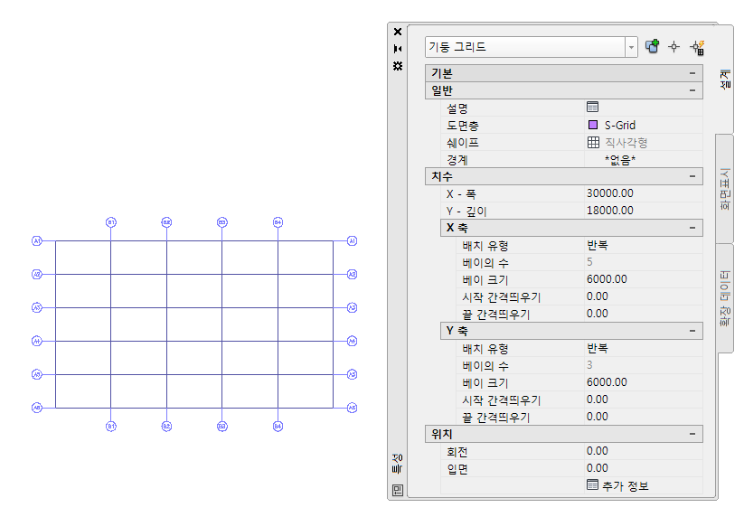

그리드는 구조 기둥, 보 및 가새를 앵커하는 데 사용되는 시공입니다. 그리드를 AutoCAD Architecture에서 작성하고 Revit으로 가져온 다음, Revit 그리드로 변환할 수 있습니다.
AutoCAD Architecture의 기둥 그리드
AutoCAD Architecture 그리드의 다음 특성은 Revit로(으로) 가져올 때 유지됩니다.
다음 특성은 가져온 그리드에 추가됩니다.
