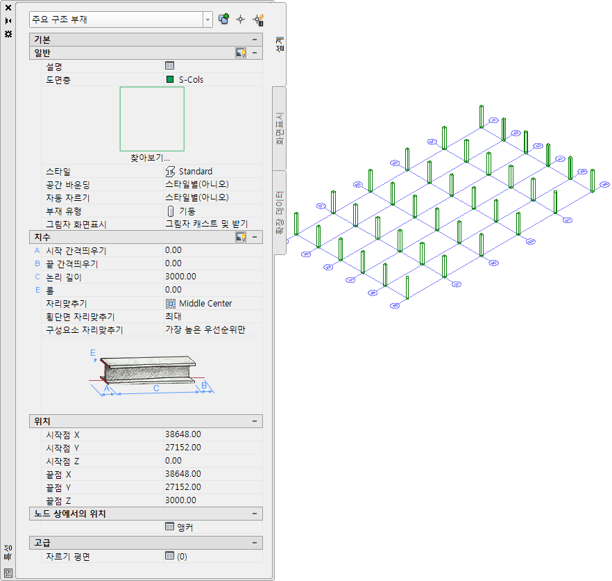

읽기 전용이고 조작할 수 없는 부분 분해된 AutoCAD Architecture 부재에 대한 정보에 제한으로 액세스할 수 있습니다. 이러한 정보를 참조하여 Revit에서 부재를 추적하고 재작성할 수 있습니다.
AutoCAD Architecture의 기둥
AutoCAD Architecture 구조 부재의 다음 특성은 Revit로(으로) 가져올 때 유지됩니다.

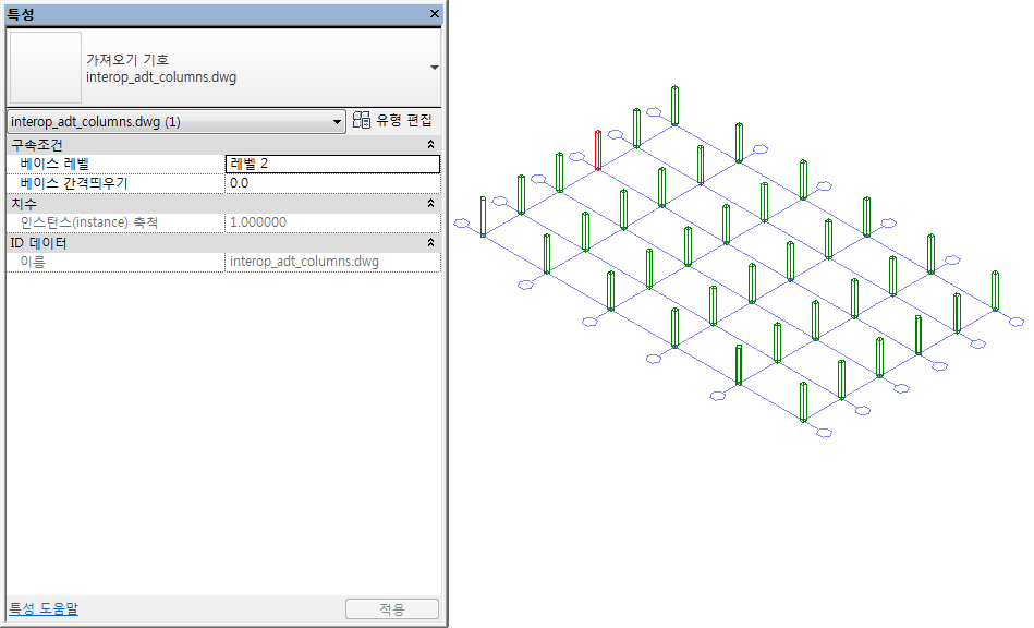

  4. 가져온 객체에 대한 자세한 내용을 보려면 가져오기 기호를 선택하고 수정 | <파일 이름> 탭가져오기 인스턴스(instance) 패널(조회)를 클릭한 다음 조회할 구조 부재 블록을 선택합니다.
    해당되는 경우, 조회하면 객체 유형, 블록 이름(가져온 도면 이름과 동일), 레이어 및 스타일 이름이 표시됩니다.
    조회 모드를 종료하려면 Esc 키를 누릅니다.
    주: 가져온 도면은 분해 또는 부분 분해할 수 있습니다. 가져온 읽기 전용 AutoCAD Architecture 객체에 액세스하려면 부분 분해를 수행합니다.
  5. 수정 | <파일 이름> 탭가져오기 인스턴스(instance) 패널분해 드롭다운(부분 분해)를 클릭합니다.
    가져온 도면에 대한 부분 분해를 통해 개별 객체의 특성을 표시할 수 있습니다.
