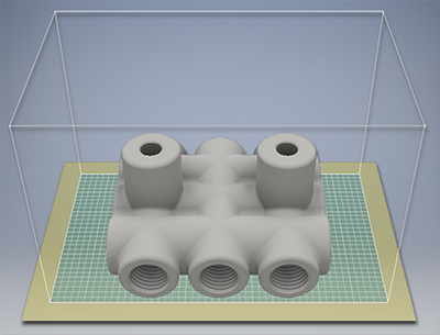

Środowisko drukowania 3D zapewnia narzędzia umożliwiające wytwarzanie przyrostowe lub drukowanie 3D. Modele można drukować za pomocą drukarki 3D w całości lub w częściach. Środowisko drukowania 3D jest dostępne tylko w dokumencie Część. Aby wydrukować zespół, najpierw wyprowadź go do modelu części, korzystając z opcji zachowania każdego korpusu bryłowego jako oddzielnej bryły. W części pochodnej użyj środowiska drukowania 3D.
Wyniki drukowania 3D zależą od widoczności komponentów lub elementów. Jeśli nie wszystkie elementy mają być drukowane, należy zmienić widoczność elementu lub wyłączyć go, jeśli nie będzie to miało wpływu na inne drukowane elementy.
Załączona jest lista drukarek 3D. Użytkownik może zmodyfikować listę i określić domyślną drukarkę 3D.

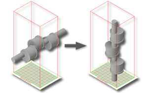

Obrócić model do położenia względem przestrzeni konstrukcji.
Umieścić model w przestrzeni konstrukcji.

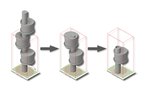

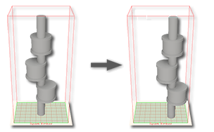

Podziel komponenty, które nie mieszczą się w przestrzeni konstrukcji i umieść elementy wyrównania, aby części można było łatwo złożyć po wydrukowaniu.
Użyj poleceń modelowania, np. edycji bezpośredniej, aby dostosować element zgodnie z wymaganiami drukarki lub procesu. Użytkownik może sterować wielkością i położeniem elementów wyrównania i parametrami ich rozmiarów.
Aby bezpośrednio edytować element wyrównania, usuń podział i edytuj elementy podrzędne. Operacja rozbicia jest nieodwracalna.
