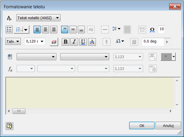

Zmienione okno dialogowe Formatowanie tekstu
Okno dialogowe Formatowanie tekstu zostało uproszczone i dostosowane, tak aby było czytelne i łatwe w użyciu. Rozmiar okna dialogowego został zmniejszony, aby zapewnić więcej miejsca do edycji w oknie graficznym.

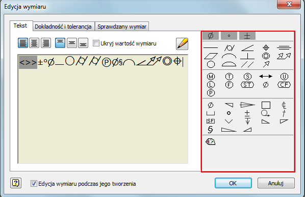

Okno dialogowe Edycja wymiaru
Lista rozwijana symboli została usunięta i zastąpiona symbolami graficznymi jako opcjami pierwszego poziomu.

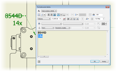

Podgląd tekstu w oknie graficznym
Podgląd tekstu w pliku rysunku jest dynamicznie wyświetlany w oknie graficznym podczas tworzenia lub edycji. Przed zamknięciem okna dialogowego Formatowanie tekstu można poprawić wygląd tekstu.
