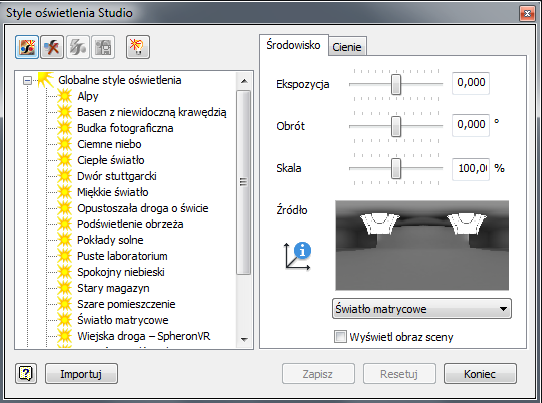

Nowa obsługa oświetlenia opartego na obrazie (IBL, Image Based Lighting)
Wszystkie style oświetlenia w programie Inventor Studio są obecnie skojarzone z oświetleniem IBL. Oświetlenie IBL zapewnia lepsze źródło oświetlenia.
Oświetlenie oparte na obrazie ze środowiska modelowania jest teraz obsługiwane w programie Inventor Studio. Aby renderować w trybie modelowania w środowisku oświetlenia, należy użyć poleceń dostępnych na karcie Widok, a następnie użyć bieżącego oświetlenia w oknie dialogowym Renderowanie obrazu programu Studio lub zmienić na inne style oświetlenia w oknie dialogowym Renderowanie obrazu.

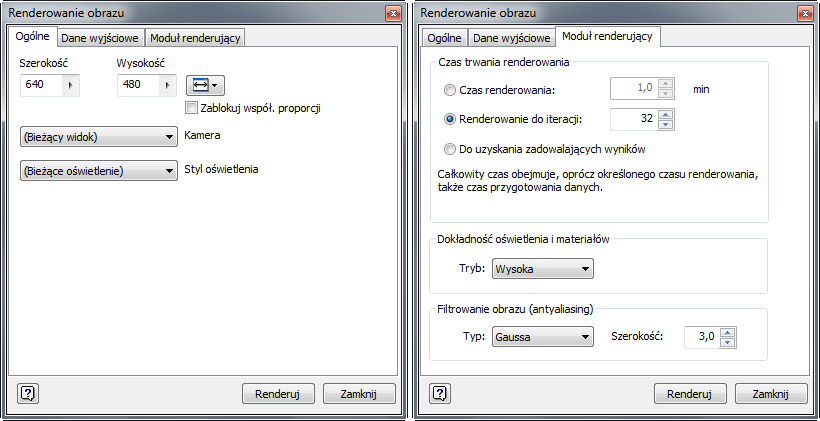

Zaawansowany moduł renderujący, RapidRT, zapewnia nowe konfiguracje renderowania
Usunięto nieaktualne opcje:
Płaszczyzna podstawy i efekt cienia wyświetlane w ostatecznym wyniku renderowania
Zastosowanie ustawień płaszczyzny podstawy i efektu cienia określonych na karcie Widok będzie teraz widoczne na renderowanym modelu.

Nowe style IBL
Na karcie Widok panel Wygląd menu Style oświetlenia dodano 11 nowych stylów oświetlenia. Są to: Ciemne niebo, Szare pomieszczenie, Basen z niewidoczną krawędzią, Budka fotograficzna, Spokojny niebieski, Wyraźne podświetlenie, Podświetlenie obrzeża, Zimne światło, Ciepłe światło, Miękkie światło i Światło matrycowe.
