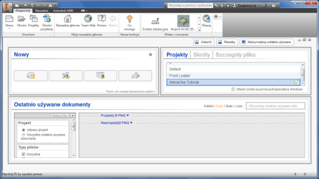

Narzędzia główne programu Inventor
Okno Narzędzia główne programu Inventor zawiera wiele nowych narzędzi ułatwiających i przyspieszających zarządzanie plikami.
  • Obszar roboczy panelu można dostosować.
    • Przeciągnij uchwyty, aby zmienić rozmiar paneli.
    • Kliknij przycisk Odwróć, aby zmienić konfigurację paneli.
    • Użyj polecenia Resetuj, aby przywrócić domyślny układ.
    • Użyj polecenia Maksymalizuj ostatnio używane, aby wypełnić pomieszczenie za pomocą panelu Ostatnio używane dokumenty.
  • Pliki prezentacji są dodawane do listy Nowe pliki.
  • Kliknięcie przycisku Zaawansowane w panelu Nowy plik umożliwia uzyskanie dostępu do wszystkich szablonów plików.
  • Stan programu Vault jest wyświetlany w przypadku ostatnio używanych dokumentów.
  • Karty Projekty, Skróty i Szczegóły pliku są dodawane do widoku głównego.
    • Kliknij kartę Projekty, aby ustawić aktywny plik projektu.
    • Kliknij opcję Skróty, aby zapewnić szybki dostęp do lokalizacji projektów, plików i folderów.
    • Kliknij przycisk Szczegóły pliku, aby wyświetlić informacje o pliku sformatowanym.
  • Nowa opcja filtrowania umożliwia wyświetlanie żądanych informacji na liście Ostatnio używane dokumenty.
    • Ustaw filtr Projekt, aby wyświetlić tylko pliki z aktywnego projektu lub wszystkie najnowsze dokumenty.
    • Określ filtr Typy plików, aby dodać lub usunąć wyświetlane typy plików.
    • Filtr Sortuj według udostępnia wiele opcji sortowania.
    • Filtry Data modyfikacji umożliwiają poprawę wyświetlania w oparciu o szeroki zakres dat.
  • Przesuń wskaźnik myszy na plik na liście Najnowsze dokumenty, aby przejrzeć dostępne operacje. Na przykład:
    • Otwórz
    • Usuń z listy
    • Otwórz z opcjami
    • Otwórz folder zawierający
    • Eksploruj folder zawierający
    • Szczegóły pliku
    • Wyczyść nieprzypięte dokumenty
      Wskazówka: Czyszczenie nieprzypiętych dokumentów z listy ostatnio używanych plików jest operacją trwałą i nie można jej cofnąć. Należy otworzyć plik ponownie, aby wyświetlić go na liście ostatnio używanych dokumentów.
  • Kliknij opcję Płytki, Duży, Mały lub Lista, aby zmienić sposób wyświetlania listy Ostatnio używane dokumenty.

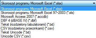

Uaktualnij, aby wyeksportować formaty globalnego zestawienie komponentów (BOM), listy części i tabelki zmian (niedostępne w programie Inventor LT).
Nowa lista dopuszczalnych formatów eksportu globalnego zestawienia komponentów (BOM), list części i tabelek zmian jest teraz dostępna w menu rozwijanym.
Eksport do formatów programu Access, DBF, tekstowego, CSV i Unicode wymaga zainstalowania na komputerze programu Aparat bazy danych programu Microsoft Access, który stanowi część instalacji pakietu Microsoft Office. W przypadku 64-bitowej wersji programu Inventor należy zainstalować 64-bitową wersję pakietu Microsoft Office w celu wyeksportowania tych plików. Jeśli 64-bitowa wersja pakietu Microsoft Office nie zostanie zainstalowana, będzie wyświetlany następujący komunikat o błędzie:

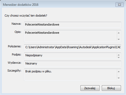

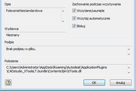

Udoskonalenia zabezpieczeń Menedżera dodatków (niedostępne w programie Inventor LT)
Podczas wczytywania dodatku produktu innej firmy niż Autodesk zostanie wyświetlone nowe okno dialogowe. Teraz można wybrać, czy zezwolić na wczytanie dodatku czy go zablokować. To ustawienie jest zachowywane w kolejnych sesjach. Za pomocą Menedżera dodatków można sprawdzić i zmienić ustawienia zezwolenia/blokowania.
W oknie dialogowym Menedżera dodatków 2016 są teraz dostępne następujące trzy elementy sterujące zabezpieczeniami:
  • Pole wyboru Zezwalaj/Blokuj w obszarze Zachowanie podczas wczytywania. To pole jest zaznaczone i niedostępne, gdy firma Autodesk, Inc. zatwierdza rozszerzenie.
  • W polu tekstowym Podpis jest wyświetlana informacja, czy dodatek jest podpisany i zawiera prawidłowe certyfikaty.
  • W polu tekstowym Wydawca jest wyświetlana informacja, czy dodatek jest zatwierdzony przez firmę Autodesk, Inc.

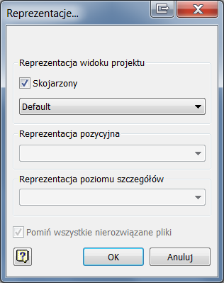

Obsługa rozszerzonej reprezentacji w prezentacjach (niedostępna w programie Inventor LT)
Użyj nowego okna dialogowego Reprezentacje, aby zmienić bieżący widok projektu i zespolenie. Aby uzyskać dostęp do tego nowego okna dialogowego, kliknij prawym przyciskiem myszy węzeł Rozbicie w przeglądarce modelu w prezentacji i wybierz opcję Reprezentacje.

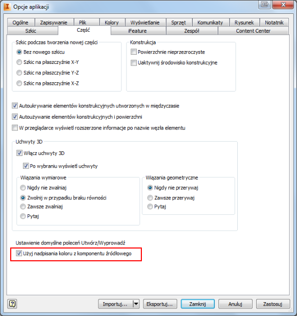

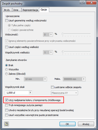

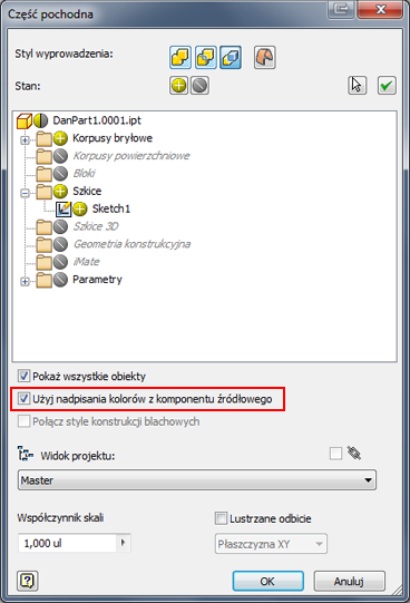

Aktualizacja umożliwiająca wstawienie wyglądu części oraz koloru bryły, elementu lub powierzchni z części pochodnej do nowej
Jest dostępna nowa opcja Użyj nadpisania koloru z komponentu źródłowego do okien dialogowych Zespół pochodny, Część pochodna, Utwórz część i Utwórz komponent. To pole wyboru po zaznaczeniu wstawia wygląd części oraz kolor bryły, elementu lub powierzchni z części pochodnej do nowej. Jeśli ta opcja nie jest zaznaczona, wygląd jest ustawiany jako domyślny.
Przykładowe okna dialogowe:
Można ustawić domyślne globalne ustawienie pola wyboru Użyj nadpisania koloru z komponentu źródłowego jako zaznaczone lub niezaznaczone w trakcie całej sesji. Dostęp do tego pola wyboru można uzyskać z okna dialogowego Opcje aplikacji, w obszarze Ustawienie domyślne poleceń Utwórz/Wyprowadź, na karcie Narzędzia w panelu wstążki.

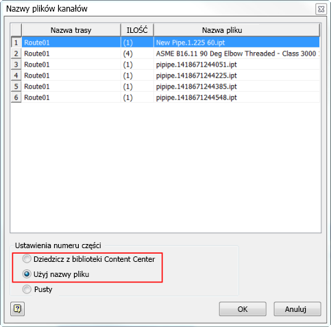

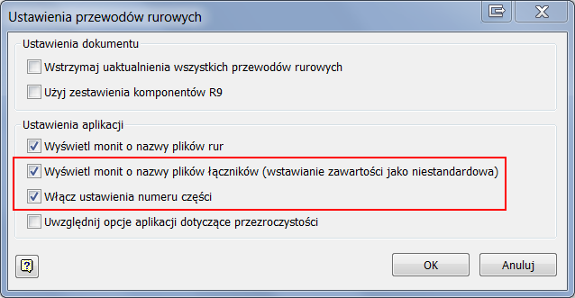

Udoskonalenia ustawień opcji Przewody rurowe (niedostępne w programie Inventor LT)
Teraz istnieje możliwość dostosowania nazw plików elementów złącznych i wypełnienia numerami części listy części w środowisku rysunku. Poprzednio można było tylko zmienić nazwę elementów przewodu, a teraz można też uaktualnić elementy złączne.
Aktualizacje opcji okna dialogowego przewodów rurowych:
Wyświetl monit o nazwy plików łączników (wstawianie zawartości jako niestandardowa): po wybraniu tej opcji można dostosować nazwę elementów złącznych w oknie dialogowym Nazwy plików rur.
Włącz ustawienia numeru części: umożliwia wypełnienie numeru części na liście części w środowisku rysunku. Numer części jest aktualizowany w pliku części, a następnie wypełniana jest lista części. Ta opcja udostępnia również opcje Ustawienia numeru części w oknie dialogowym Nazwy plików rur.
Ustawienia numeru części: pole Ustawienia numeru części jest dostępne poprzez zaznaczenie pola Włącz ustawienia numeru części w oknie dialogowym Ustawienia przewodów rurowych. Nowe opcje w tym oknie dialogowym:
  • Dziedzicz z biblioteki Content Center: używa nazwy dostarczonej przez bibliotekę Content Center jako nazwy pliku.
  • Użyj nazwy pliku: umożliwia dostosowanie nazw plików, udostępniając później opcję wypełnienia informacji na liście części w środowisku rysunku.
  • Pusty: dostępne w programie Inventor 2014. Jeśli ta opcja jest wybrana, nazwa pliku pozostaje pusta.
