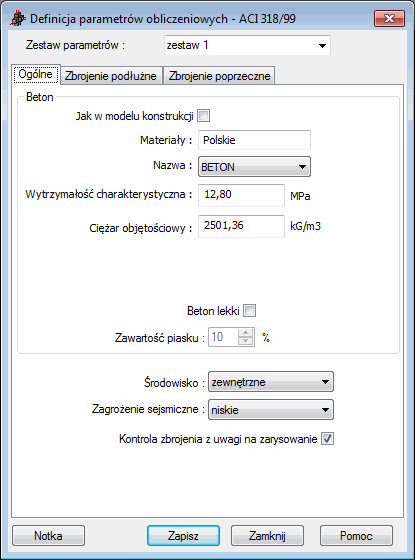

Użyj tego okna dialogowego, aby zdefiniować parametry obliczeń dla belek żelbetowych, w zależności od wybranej normy żelbetowej.
Dostęp
- Kliknij kolejno opcje Wymiarowanie
Zbrojenie wymagane belek/słupów — opcje
Parametry obliczeniowe, aby otworzyć okno dialogowe Parametry obliczeniowe, a następnie kliknij przycisk
- Kliknij przycisk
(Parametry obliczeniowe prętów żelbetowych), aby otworzyć okno dialogowe Parametry obliczeniowe, a następnie kliknij przycisk
Elementy okna dialogowego
Uwaga: Zgrupowane zostały parametry potrzebne do wymiarowania elementów żelbetowych, które nie są związane z ich geometrią, takie jak: właściwości stali i betonu, typy użytych prętów, otuliny itp. Pozostałe parametry normowe, zależne od geometrii, definiowane są w oknie
Typ pręta żelbetowego.
Zawartość okna dialogowego Definicja parametrów obliczeń zależy od normy wybranej podczas wymiarowania prętów żelbetowych.
Zapoznaj się z tematami poniżej, aby dowiedzieć się więcej o określonych parametrach, które można zdefiniować na odpowiednich kartach dla następujących norm żelbetowych.
- amerykańskie normy: ACI 318 (karty: Ogólne, Zbrojenie podłużne, Zbrojenie poprzeczne).
- francuskie normy: BAEL 91 i BAEL 91 mod.99 (karty: Ogólne, Zbrojenie podłużne, Zbrojenie poprzeczne).
- brytyjska norma: BS 8110 (karty: Ogólne, Zbrojenie podłużne, Zbrojenie poprzeczne).
- norma EC2 (karty: Ogólne, Zbrojenie podłużne, Zbrojenie poprzeczne) — norma Eurocode 2 (ENV 1992-1-1, starsza wersja z różnymi dokumentami aplikacji krajowych, i EN 1992-1-1:2004 z różnymi załącznikami krajowymi).
- chińska norma GB 50010-2002 (karty: Ogólne, Zbrojenie podłużne, Zbrojenie poprzeczne).
- holenderska norma NEN 6720 (Ogólne, Zbrojenie podłużne, Zbrojenie poprzeczne).
- norweska norma NS 3473 (karty: Ogólne, Zbrojenie podłużne, Zbrojenie poprzeczne).
