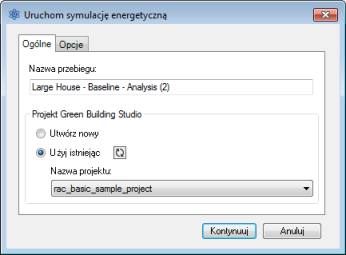

  2. Kliknij kartę Analizapanel Analiza energetyczna (Uruchom symulację energetyczną).
  3. W oknie dialogowym Uruchom symulację energetyczną, w polu projektu programu Green Building Studio, wybierz odpowiednią opcję:
    • Utwórz nowy: wynikowy projekt programu GBS pobiera informacje z modelu programu Revit do analizy.
      Ważne: Po wybraniu opcji Utwórz nowy projekt programu GBS pobiera informacje o typie budynku, położeniu i innych ustawieniach energii z modelu programu Revit. Jeśli informacje te zostaną później zmienione w programie Revit, ponownie uruchom symulację, a następnie wybierz opcję Użyj istniejącego. Ustawienia te nie są aktualizowane w projekcie programu GBS. Aby upewnić się, że do analizy zostaną użyte odpowiednie informacje o typie budynku, położeniu i ustawieniach energii, wybierz opcję Utwórz nowy po każdej zmianie tych wartości w programie Revit lub zmodyfikuj projekt GBS, aby zmienić te informacje.
      Wyjątek stanowią systemy HVAC określone dla modelu programu Revit. W przypadku zmiany wartości parametru System HVAC w polu Model energetyczny — Usługi budowlane w oknie dialogowym Ustawienia energii, zmiany te są stosowane w projekcie programu GBS w symulacji energetycznej, nawet po wybraniu opcji Użyj istniejącego. (Do analizy energetycznej nie są używane informacje zawarte w parametrze Obsługa budynku w polu Model szczegółowy w oknie dialogowym Ustawienia energii).
    • Użyj istniejącego: określ projekt programu GBS, który ma być użyty. Opcję tę należy wybrać, jeśli w przypadku tej analizy skonfigurowano projekt programu GBS z zaawansowanymi ustawieniami. Można na przykład użyć projektu programu GBS do zdefiniowania niestandardowych ustawień następujących elementów:

  4. Kliknij przycisk Kontynuuj.
