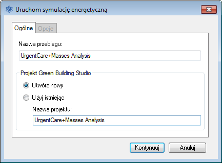

  10. W oknie dialogowym Uruchom symulację energetyczną wykonaj następujące czynności:
    1. Dla nazwy przebiegu określ nazwę analizy.
    2. W projekcie programu Green Building Studio wykonaj następujące czynności:
      • Jeśli symulacja energetyczna jest wykonywana po raz pierwszy lub zmieniono ustawienia energii (w tym typ lub położenie budynku) w przypadku modelu programu Revit, wybierz opcję Utwórz nowy.
        Wybór tej opcji zapewnia zastosowanie najnowszych ustawień programu Revit podczas wykonywania symulacji energetycznej.
      • Jeśli od momentu wykonania ostatniej symulacji energetycznej dla danego modelu nie zmieniono ustawień energii lub w przypadku utworzenia projektu programu GBS z określonymi ustawieniami dla danej symulacji, wybierz opcję Użyj istniejącego i określ, który projekt programu GBS ma zostać użyty.
        Ustawienia w istniejącym projekcie programu GBS zastępują wszystkie zmiany ustawień energii dokonane w modelu programu Revit, w tym typ i położenie budynku.
      Więcej informacji znajduje się w temacie Określanie projektu programu GBS do analizy energetycznej.

    4. Kliknij przycisk Kontynuuj, aby uruchomić symulację.
    Jeśli nie zostaną wykryte żadne błędy, plik gbXML zostanie utworzony i wysłany do symulacji do programu Green Building Studio. Po zakończeniu symulacji program Green Building Studio zwraca wyniki do programu Revit i wyświetla się alert.
