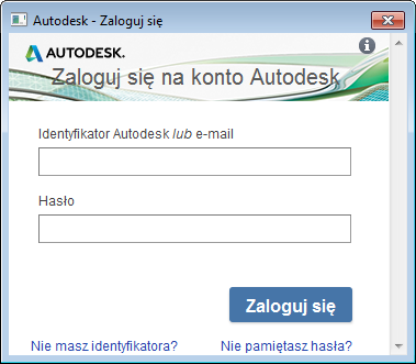

5. Zaloguj się w usłudze Autodesk® A360.
Aby przeprowadzić symulację energetyczną, należy zalogować się w usłudze Autodesk® A360.
Kliknij opcję Zaloguj się Zaloguj się do usługi Autodesk® A360 oraz wprowadź identyfikator Autodesk i hasło.
