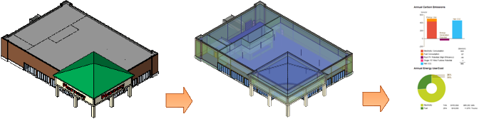

Można wykonać analizę energetyczną brył koncepcyjnych na wczesnych etapach procesu projektowania. W późniejszych etapach projekt rozwija się i zawiera więcej szczegółowych informacji na temat określonego typu ścian, dachów, stropów, okien i innych elementów budynku, które mają być użyte. W dowolnym momencie tego szczegółowego procesu projektowania użyj programu Energy Analysis do programu Autodesk® Revit® na modelu budynku, aby wykonać dodatkowe symulację energetyczną. Sprawdź wyniki, aby uzyskać wgląd w potencjalne zużycie energii w budynku i dostarczać informacje do podejmowania decyzji projektowych. Wykonując analizę energetyczną w regularnych odstępach czasu podczas procesu projektowania, można mieć pewność, że w modelu budynku stosowane są ekonomiczne strategie, aby osiągnąć żądaną klasę ekologiczności.
Aby użyć programuEnergy Analysis do programu Autodesk® Revit®, należy najpierw użyć programu Revit w celu utworzenia elementów budynku, takich jak ściany, dachy, stropy i okna. W przypadku elementów budynku ograniczających przestrzenie należy upewnić się, że został włączony parametr Definiuje pomieszczenie. Symulacja będzie generowała konkretne wyniki, o ile budynek będzie względnie zamknięty.
Następnie należy zdefiniować ustawienia energii i wysłać symulację energetyczną całego budynku do usługi w chmurze Autodesk Green Building Studio. Wyświetlenie alertu w programie Revit będzie oznaczało, że symulacja jest gotowa i można ją obejrzeć. Istnieje możliwość wyświetlenia wielu symulacji obok siebie w celu porównania.
