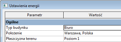

2. Zdefiniuj ustawienia energii.
Kliknij kartę Analizapanel Analiza energetyczna (Ustawienia energii).
W oknie dialogowym Ustawienia energii określ następujące opcje:
  • Typ budynku
  • Położenie
  • W polu Tryb analizy wybierz opcję Użyj elementów budynku.
