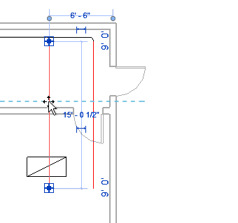

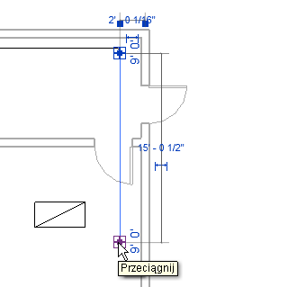

Wybierz segment rury kablowej lub biegu i wykonaj jedną lub więcej z następujących czynności:
- Na karcie Zmień | Rury kablowe określ polecenie.
- Na pasku opcji określ opcje rury kablowej.
- Przeciągnij kontrolkę, aby przesunąć lub wydłużyć segment rury kablowej do nowego punktu końcowego lub połączyć z innym rurą kablową.
- Przeciągnij segment rury kablowej do nowego położenia.
