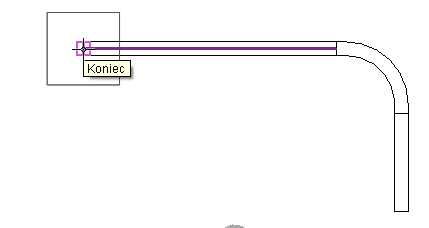

Zastosuj następującą procedurę, aby ręcznie dodać złączki rury kablowej do istniejącego segmentu lub przebiegu.
  1. Kliknij kartę Systemypanel Elektryczne Złączka rury kablowej.
  2. W polu Wybór typu wybierz typ złączki rury kablowej, która ma być umieszczona.
    Wskazówka: Za pomocą narzędzi na pasku opcji można obrócić i umieścić złączkę.
  3. W obszarze rysunku kliknij punkt końcowy rury kablowej, w którym chcesz umieścić łącznik.
  4. Aby zakończyć, kliknij przycisk Zmień.
