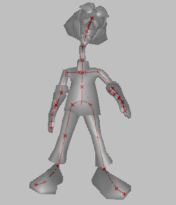

Physique cria uma spline contínua através de cada uma das juntas na hierarquia. A spline é representada por uma linha laranja dentro do objeto. Ela mentém a continuidade entre cada junta: à medida que o ângulo da junta muda, a spline que passa através da junta permanece uma curva suave. Physique depende da Spline de deformação para obter dobras suaves da pele do objeto. Physique oferece controles para desvio e tensão, para ajustar a forma da spline de deformação.
Vínculos descritos por spline deformável.
