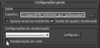

No 3ds Max, você pode renderizar com o uso da caixa de diálogo Configuração de renderização
Caixa de diálogo Configuração de renderizaçãoou da caixa de diálogo Renderizar para textura.
Na lista suspensa Destino, escolha o botão Enviar para renderização de rede.
Se você estiver usando a caixa de diálogo Renderizar para textura, em seguida, na implementação Configurações gerais, clique para ativar a Renderização de rede e, depois, clique em Renderizar na parte inferior da caixa de diálogo.
O 3ds Max abrirá a caixa de diálogo Atribuição de trabalho de rede, que permite tomar decisões final sobre o trabalho e enviar sua animação para os servidores de renderização.

Configuração de renderização para exibir a caixa de diálogo Configuração de renderização. Também é possível renderizar na caixa de diálogo Executar publicação de vídeo publicar ou na caixa de diálogo Renderizar para textura.
\\machine1\project1\images\output.tga
Como alternativa para inserir o nome da UNC do teclado, é possível ir para Salvar em
Meus locais de rede e navegar até a máquina e o diretório compartilhado nos quais você quer gravar os quadros renderizados. Após selecionar a máquina e o diretório compartilhado na caixa de diálogo Unidade de rede do mapa, insira o nome do arquivo de saída (por exemplo, output.tga) e, em seguida, clique em OK. O 3ds Max converte automaticamente o diretório compartilhado para o formato da UNC.
Se o diretório de saída estiver montado, insira o nome e a extensão do arquivo de saída e escolha a unidade montada para o diretório de saída na lista Salvar em.
A opção Salvar Arquivo é ativada depois que você atribui um arquivo de saída.
Será exibida a caixa de diálogo Atribuição de trabalho em rede.

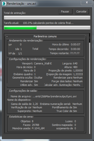

Quando a renderização de rede começar em um servidor, a caixa de diálogo Renderização aparecerá nas máquinas que executam o serverapp.exe. Se uma máquina estiver executando a versão de serviço, nenhuma caixa de diálogo será exibida.
