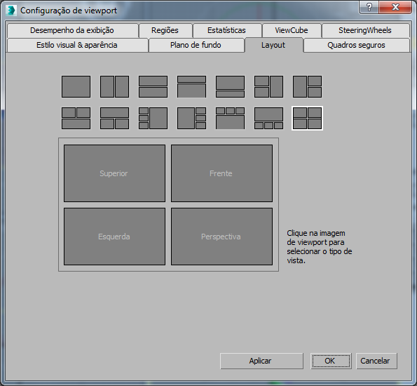

O 3ds Max é padronizado para disposição 2 x 2 de viewports. Treze outros layouts estão disponíveis, mas o número máximo de viewports na tela permanece quatro.
Utilizando o painel Layout da caixa de diálogo Configuração de viewport, é possível selecionar diferentes layouts e personalizar os viewports em cada um deles. A configuração do viewport será salva com seu trabalho.
Após selecionar um layout é possível redimensionar os viewports, de modo que tenham diferentes proporções, movendo as barras divisórias que separam os viewports. Opção disponível somente quando múltiplos viewports são exibidos.
Viewport redimensionado
