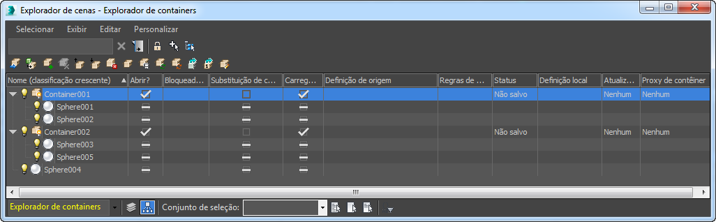

Container Explorer é uma caixa de diálogo sem janela restrita para visualizar, classificar e selecionar containers e seu conteúdo. Ele oferece todas a funcionalidade do Scene Explorer, além de outros comandos específicos para containers na barra de ferramentas Container.
O Container Explorer exibe um conjunto padrão de cabeçalhos de coluna que fornecem informações sobre os containers na cena e seus conteúdos, além de ferramentas para a edição de configurações de container. Para obter descrições dos cabeçalhos de coluna, consulte Colunas do Scene Explorer.
