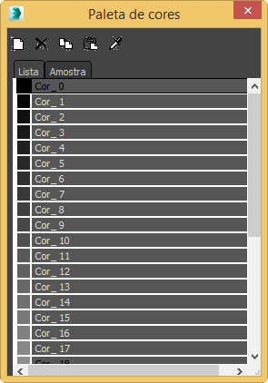

Clique para adicionar uma nova cor à paleta.
O único limite para o número de cores que uma paleta pode ter é uma limitação de memória ou de tamanho de arquivo.
Clique para excluir a cor ativa.
Clique para copiar a cor ativa.
Clique para colar uma cor copiada na amostra ativa.
Realce uma cor na paleta, ative este botão para ativar o seletor e arraste para qualquer lugar na área de trabalho do Windows. A cor é selecionada quando você solta o mouse. (Consulte o procedimento "Para usar o seletor de cores" acima.)
Exibe as cores contidas na paleta, junto com os nomes correspondentes.
Exibe as cores contidas na paleta ativa. O painel de amostra não lista os nomes das cores, mas cada nome de cor é exibido como uma dica de ferramenta quando o cursor do mouse está sobre a amostra.
