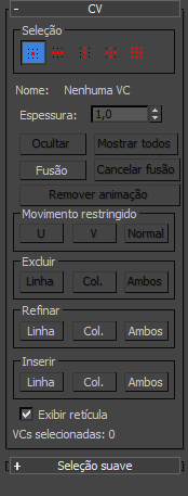

VC da superfície da implementação de subobjetos
Controles de seleção de subobjeto de VC de superfície
(o padrão). Quando ativado, é possível selecionar diferentes VCs ao clicar, ou grupos de VCs arrastando uma região.
Quando ativado, ao clicar em um VC, toda a linha à qual o VC pertence será selecionada. Arrastar seleciona todas as linhas na região.
Quando ativado, ao clicar em um VC, toda a coluna à qual o VC pertence será selecionada. Arrastar seleciona todas as colunas na região.
Quando ativado, ao clicar em um VC, tanto a linha quanto a coluna à qual o VC pertence será selecionada. Arrastar seleciona todas as linhas e colunas nessa região.
Quando ativado, clicar ou arrastar selecionará todos os VCs na superfície.
Exibe "Nenhum VC selecionado", "Vários VCs selecionados" ou "Nomedesuperfície(uIndex,vIndex)", onde "Nomedesuperfície" é o nome da superfície principal do VC e "uIndex,vIndex" é a localização UV do VC na superfície. Não é possível editar o campo de nome para personalizar os nomes dos VCs.
Se os VCs forem fundido, o campo de nome exibirá o nome do primeiro VC.
Ajusta o peso dos VCs selecionados. É possível utilizar o peso de um VC para ajustar o efeito na superfície do VC. Aumentar o peso puxa a superfície em direção ao VC. Reduzir o peso flexibiliza a superfície do VC.
Aumentar o peso é uma forma de endurecer a superfície: ou seja, para aperfeiçoar sua curvatura em uma determinada localização.
Por padrão, o peso é 1.0 para os VCs de objetos NURBS que você criar no painel Criar ou as implementações de criação de subobjeto NURBS. O peso de VCs na geometria convertida para NURBS pode variar, dependendo da forma original do objeto.
É possível alterar o peso quando vários VCs são selecionados. O uso do campo Peso ou girador enquanto vários VCs são selecionados atribui a todos eles o valor que você escolher. Como os pesos são relativos uns aos outros (racional), o uso do controle de peso quando todos os VCs forem selecionados não terá nenhum efeito visível.
Clique para ocultar os VCs selecionados no momento.
Clique para ocultar todos os VCs ocultos.
Funde um VC em outro VC. (Não é possível fundir um VC para um ponto, ou vice-versa). Esta é uma forma de conectar duas superfícies. É também uma maneira de alterar a forma das superfícies.
A fusão dos VCs não combina os dois subobjetos do VC. Embora tenham sido conectados, eles continuam sendo dois subobjetos distintos cuja fusão pode ser cancelada mais tarde.
VCs fundidos comportam-se como um único VC até que sua fusão seja desfeita. VCs fundidos comportam-se de forma similar a um ponto único, mas a propriedade de multiplicidade para VCs coincidentes também se aplica. (Consulte Conceitos NURBS e Curva de VC). Os VCs fundidos têm, proporcionalmente, mais influência sobre a curva, que pode se tornar mais aguda na proximidade dos VCs fundidos, ou se tornar angular se mais de dois VCs forem fundidos juntos.
Os VCs fundidos são exibidos em uma cor diferente. O padrão é púrpura. (É possível alterar essa cor usando o painel Cores da caixa de diálogo Personalizar interface de usuário).
Desfaz os VCs fundidos.
Remove os controladores de animação dos VCs selecionados.
Estes botões restringem o movimento de VC. Eles são habilitados ao selecionar um ou mais VCs. Ao terminar de arrastar a seleção de VC, o botão de restrição ativo é desativado.
Restringe a seleção de VC para mover na dimensão U da superfície.
Atalho do teclado (a tecla de anulação do atalho deve ser ativada): Alt + U
Restringe a seleção de VC para mover na dimensão V da superfície.
Atalho do teclado (a tecla de anulação do atalho deve ser ativada): Alt + V
Restringe a seleção de VC para mover o normal à superfície original.
Atalho do teclado (a tecla de anulação do atalho deve ser ativada): Alt + N
Estes botões excluem VCs da superfície. Selecione um ou mais VCs e, em seguida, clique em linha, col. ou ambos.
Não é possível excluir os VCs de superfície se a exclusão der à superfície menos de quatro linhas ou menos de quatro colunas. Além daquela restrição, estes botões excluem todas as linhas, colunas ou linhas e colunas que contiverem VCs selecionados. Isso significa que não é possível excluir após efetuar uma seleção utilizando a linha e a coluna ou todos os botões de seleção: isso implicaria em excluir a superfície de VC inteira.
Esses botões ficam indisponíveis, a não ser que a exclusão seja possível.
Exclui as linhas dos VCs da superfície.
Exclui as colunas dos VCs da superfície.
Exclui as linhas e as colunas dos VCs da superfície.
Estes botões refinam a superfície ao adicionar VCs. Ao mover o mouse sobre a superfície, uma visualização dos VCs que serão adicionados e suas localizações, serão exibidas em azul.
Adiciona uma linha de VCs à superfície.
Adiciona uma coluna de VCs à superfície.
Adiciona uma linha e uma coluna de VCs à superfície.
Estes botões inserem VCs na curva. Clique para ativar um destes botões e, em seguida, clique na superfície na qual deseja inserir os novos VCs. A inserção de VCs é similar ao refinamento com VCs, com exceção de outros VCs que não se movem na superfície. Isso significa que a forma da superfície pode ser alterada quando você inserir.
A inserção de VCs não remove animação da superfície da maneira que o refinamento faz.
Insere uma linha de VCs na superfície.
Insere uma coluna de VCs na superfície.
Insere uma linha e uma coluna de VCs na superfície.
Quando ativado, exibe a grade de controle que rodeia as superfícies do VC. Quando desativado, a grade de controle não é mostrada nas viewports. Padrão=ativado.
Este campo de texto mostra quantos VCs estão selecionados no momento.
