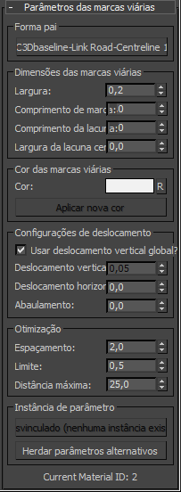

Rollout Linear Road-Marking Parameters
Fornece controles para objetos de marcação de via lineares.
Você pode criar objetos de marcação de via lineares usando o Road Marking Style Editor.
Dica: Símbolos de marcação de via são classificados como sinalizações de vias na Civil View. Utilize o Rollout Sign Parameters para editá-los.
Grupo Parent Shape
[botão parent shape]
Exibe o nome da forma principal atual para o objeto de marcação de via. Clique para selecionar uma forma principal alternativa. A Civil View atualiza o objeto de marcação de via.
Grupo Road Marking Dimensions
Largura
Define a largura da linha de marcação de via.
Mark Length
Define o comprimento de cada marca individual em linhas de marcação de via descontínuas. Para linhas de marcas contínuas, este valor é ignorado.
Gap Length
Para linhas de marcação de via descontínuas, define o comprimento do intervalo entre marcas individuais Definir este valor em zero cria uma linha de marcação de via contínua.
Center Gap Width
Define a largura do intervalo longitudinal no centro de cada linha de marcação de via.  Permite a criação de linhas de marcação de via duplas utilizando um simples objeto de marcação de via.  A largura de cada linha dupla é metade da diferença entre a Width geral da marcação de via e a Center Gap Width.
Grupo Road Marking Color
Cor
Clique na amostra de cor para abrir o Color Selector e selecione uma nova cor para a linha de marcação de via.
botão "R": Reset Color
Clique para redefinir a cor da linha de marcação de via de volta para a cor padrão especificada no painel Civil View Preferences.
Apply New Colour
Clique para atualizar a linha de marcação de via para usar a nova cor.
Grupo Shift/Offset Settings
Use Global Vertical Shift?
Quando ativado, utiliza a configuração geral de Vertical Shift.
Quando uma marcação de via está encoberta na superfície do piso, para tornar-se visível esta deve ser elevada sutilmente acima da superfície subjacente. Orollout Scene Settings possui uma configuração geral para isto. Ocasionalmente, objetos de marcação de via individuais precisam ser elevados mais que o usual para adequar-se a contornos incomuns da superfície do piso subjacente. Quando isso acontecer, desative o Use Global Vertical Shift, e defina um valor local.
Nota: Na Civil View, a projeção de sombra é automaticamente desativada para todos os objetos de marcação de via. Embora as marcações de vias estejam sempre a uma pequena distância acima da superfície do terreno subjacente, elas não projetam sombras.
  • Vertical Shift define um valor de deslocamento vertical para o objeto de marcação de via. Desativado a menos que o Use Global Vertical Shift seja desligado.
Horizontal Shift
Define um deslocamento horizontal para o objeto de marcação de via, em relação à forma principal.
Crossfall
Inclina o objeto de marcação de via de modo que este possa coincidir com a inclinação da superfície da via subjacente.  Este deve ser necessário apenas em casos onde as taxas extremas de inclinação transversal existe na superfície da estrada subjacente.
Grupo de otimização
Em geral, você não deve alterar estas configurações. Os valores padrão fornecem o melhor ajuste entre marcas de uma estrada suave e a simplicidade geométrica. Eles mantêm a contagem de faces na cena o mais baixo possível. No entanto, ocasionalmente, um objeto de marcação de estrada individual pode exibir características geométricas indesejadas que você pode melhorar ao sobrepor os padrões.
Um bom exemplo de onde disso é quando as marcas da estrada são colocadas ao longo de um raio muito estreito e a geometria resultante não segue a curva de forma suave. Neste caso, mais complexidade na geometria de marcação da estrada é necessária, e valores de otimização específicos pode solucionar o problema.
Como alternativa, pode ser necessário reduzir a contagem de faces de um objeto de marcação de estrada específico para remover uma complexidade desnecessária em sua geometria. Isto pode reduzir o tempo de renderização para sua visualização.
Spacing / Threshold
O valor Spacing define o intervalo do vértice básico ao longo do caminho da forma pai. O valor Threshold define o ângulo tangente necessário entre os conjuntos adjacentes de vértices ao longo do caminho da forma pai.
Em cada intervalo Spacing, a tangente da forma pai naquele ponto é comparada com a tangente no ponto anterior. Se o ângulo em graus entre estas duas tangentes é maior que o ângulo Threshold, Civil View cria um conjunto de vértices. Se o ângulo for menor, o Civil View se move para o próximo intervalo Spacing e compara os ângulos novamente. Uma vez que o ângulo é excedido, ele cria um conjunto de vértices e o processo inicia novamente até que o final da forma seja alcançado.
Max[imum] Distance
A distância máxima sobre qual um conjunto de vértices devem ser criados. Isto entra em efeito se os valores Spacing e Threshold não permite que um conjunto de vértices seja criado em uma distância menor ou igual a esse valor. Isto pode ser útil em distâncias longas de estradas quase retas onde ligeiras alterações na curvatura horizontal ou vertical não são detectadas pelos parâmetros Spacing e Threshold.
Dica: As configurações Civil View padrão para otimização, Spacing, Threshold, e Max Distance para estradas são armazenadas no arquivo civilview.ini principal. Esse arquivo é salvo na pasta /plugcfg (há uma cópia desta pasta para cada um dos idiomas utilizados pelo 3ds Max). É possível editar o arquivo INI, se necessário.
Grupo Parameter Instancing
Permite que os parâmetros de uma coleção de objetos do mesmo tipo básico seja compartilhado ou instanciado.
Consulte Parameter Instancing para obter mais detalhes.
