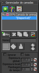

Para criar um ajuste de local de camada:
Na lista de camadas, realce o item disponível se necessário.
(ou o botão que estiver ativo na parte inferior esquerda da lista) até que o submenu se abra e, a seguir, arraste para baixo para
(Adicionar local de ajuste de camada) e solte o botão do mouse. O 3ds Max cria uma nova camada abaixo da camada existente.
A nova camada é ativada e é medida para 100%, o que significa que você pode iniciar o ajuste de posição da animação imediatamente.

Para criar uma camada de ajuste universal:
Certifique-se de que o Disponível esteja realçado na lista de camadas.
(ou o botão que estiver ativo na parte inferior esquerda da lista) até que o submenu suspenso se abra e, a seguir, arraste para baixo para
(Adicionar universal de ajuste de camada) e solte o botão do mouse. O 3ds Max cria uma nova camada de ajuste universal abaixo da camada existente.
Essa nova camada é selecionada e ponderada para 100%, o que significa que você pode iniciar o ajuste de posição da animação imediatamente.
