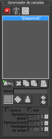

Criar nova animação em camadas Absolutas. Camadas absolutas incluem camadas do CATMotion e absolutas (animação por quadro-chave), assim como importar dados de movimento, que são carregados em uma camada absoluta.
Antes de iniciar a animação, você precisa de uma camada absoluta para criá-la.
Para criar uma camada absoluta:
Uma camada absoluta é criada na lista do Gerenciador de camada.
Você agora está pronto para iniciar o enquadramento de chaves.
Atribuir novas camadas de animação, conforme necessário. É útil para quebrar as animações em segmentos gerenciáveis.
