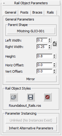

Guia Parâmetros gerais
Forma principal
Exibe o objeto de forma pai ao qual o estilo de objeto de cerca está aplicado atualmente. Para alterar a forma principal, clique neste botão e, em seguida, selecione um novo objeto de forma principal em um viewport.
Largura esquerda/largura direita
Defina o deslocamento horizontal a partir do centro do objeto de cerca para as cercas esquerda e direita. Estes parâmetros de largura podem ser bloqueados ou deixados completamente independentes ao alterar a opção Bloquear largura.
  • [Bloquear largura] Quando ativado, bloqueia os valores de Largura esquerda e direita para que se mantenham sempre iguais.
Altura
Define a altura geral do objeto de cerca a partir da base (normalmente no nível do solo) para o centro da braçadeira.
Deslocamento horiz[ontal]/Deslocamento vert[ical]
Defina os deslocamentos horizontal e vertical do objeto de cerca a partir do objeto de forma pai.
Espelho
Clique para inverter os valores de largura e deslocamento horizontais. Esse é um método útil para converter um objeto de cerca esquerdo em uma versão direita e vice-versa.
Afeta os seguintes parâmetros: Deslocamento horizontal, Largura esquerda, Largura direita, Esquerda ativada e Direita ativada (consulte a Guia Parâmetros de cerca).

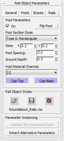

Guia Parâmetros de pilar
Ativado
Quando ativado, a cerca usa geometria de pilar. Quando desativado, a cerca não possui pilares.
Inverter pilar
Clique para inverter a seção de pilar lateralmente. Isto pode ser útil ao usar pilares de perfil Z com um parapeito.
Lista suspensa Estilo de seção de pilar
Escolha o perfil do pilar, que pode ser Retangular ou Seção Z.
Dim[ensõe]s: X/Y
Defina as dimensões X e Y de cada pilar individual.
Espaçamento do pilar
Define o espaçamento entre os pilares adjacentes.
Profundidade do solo
Define a profundidade do pilar abaixo do nível do solo.
Lista suspensa Canal de material de pilar
Escolha o canal de material em Material CivilViewRails a ser aplicado à geometria de pilar.
Cobertura superior
Quando ativado, o Civil View insere uma cobertura geométrica no topo do pilar.
Cobertura inferior
Quando ativado, o Civil View insere uma cobertura geométrica na parte inferior do pilar.

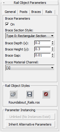

Guia Parâmetros de braçadeira
A braçadeira é o vínculo horizontal entre os dois elementos do cerca.
Ativado
Quando ativado, a cerca usa braçadeiras. Quando desativado, a cerca não possui braçadeiras.
Lista suspensa Estilo de seção de braçadeira
Escolha o estilo de seção da braçadeira, que pode ser Retangular ou Seção I.
Profundidade da braçadeira (x)/Altura da braçadeira (y)
Defina as dimensões horizontal e vertical da braçadeira.
Folga da braçadeira
Define a folga entre a borda externa da braçadeira e a face externa da cerca. É possível usar essa opção para assegurar-se de que a geometria da braçadeira não fique visível através da face externa das cercas.
Lista suspensa Canal de material da braçadeira
Escolha o canal de material em Material CivilViewRails a ser aplicado à geometria da braçadeira.

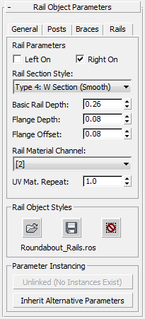

Esquerda ativada/Direita ativada
Quando ativado, o objeto de cerca inclui uma cerca esquerda ou uma cerca direita. Quando desativado, a cerca correspondente não aparece.
Lista suspensa Estilo da seção de cerca
Escolhe o tipo de cerca:
  • Tipo 0: Seção vertical com flange Uma cerca de perfil "[" com um flange
  • Tipo 1: Seção vertical simples Uma seção de cerca vertical simples
  • Tipo 2: Seção de ferrovia Uma seção de cerca de perfil "n" (adequado para uso na modelagem de ferrovia)
  • Tipo 3: seção W um perfil de cerca de perfil "W"
  • Tipo 4: Seção W (suave) Um perfil de cerca de perfil "W" com suavização aplicada.
  • Tipo 5: Painel de cerca vertical Perfil de painel de cerca
Profundidade de cerca básica
Define a profundidade da geometria da cerca.
Profundidade do flange/Deslocamento do flange
Define as dimensões do flange (se o estilo ativo tiver algum).
Canal de material da cerca
Escolha o canal de material em Material CivilViewRails a ser aplicado à geometria da cerca.
Repetir mat[erial] UV
Define o número de vezes que o submaterial é repetido ao longo de cada segmento da cerca.
