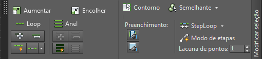

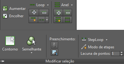

O painel Modificar seleção fornece ferramentas para adicionar e subtrair de seleções de subobjetos, tanto em geral como em relação aos loops e anéis.
Painel Modificar seleção em Faixa de opções minimizada
Painel Modificar seleção em Faixa de opções maximizada, com expansão
Painel Modificar seleção flutuante, com expansão
