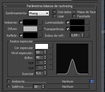

Implementação Parâmetros básicos de tracejamento de raio
A implementação de parâmetros básicos de tracejamento de raio em um Material de tracejamento de raio controla o sombreamento, os componentes de cor, a reflexão ou a refração e as saliências do material.
Interface
Os parâmetros básicos desta implementação são similares aos parâmetros básicos de materiais padrão, mas os componentes de cor de um material de tracejamento de raio se comportam de forma diferente.
Da mesma maneira que se faz com os materiais padrão, é possível usar mapas para componentes de cor de tracejamento de raio e diversos outros parâmetros. Os botões pequenos à direita das amostras de cor e parâmetros levam você até o Navegador de materiais/mapas, onde é possível selecionar um mapa de tipo correspondente. Estes são os atalhos que também têm botões correspondentes na implementação Mapas. Se tiver atribuído um mapa a uma dessas cores, o botão exibirá a letra M. Um M maiúsculo significa que o mapa correspondente está atribuído e ativo. Um m minúsculo significa que o mapa não está atribuído nem ativo (desativado).
Lista suspensa Sombreamento
Selecionar um sombreador. Dependendo do graduador escolhido, o recurso Realce especular pode mudar para exibir os controles desse graduador. As alternativas são:

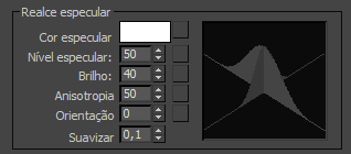

Grupo Realce especular
Os controles desse grupo afetam a aparência dos realces especulares. Realces especulares simulam a superfície do objeto com tracejamento de raio que reflete luzes na cena. A alteração de cor ou da intensidade das luzes na cena pode alterar a aparência dos realces especulares.
Assim como ocorre nos materiais padrão, à medida que você ajusta os valores desse grupo, a curva de realce à direita muda para dar uma ideia do efeito. A visualização do material no slot de amostra também é atualizada.
Cor especular
Define a cor especular, presumindo que há luzes brancas na cena.
Clique na amostra de cor para exibir o Seletor de cores e altere a cor de realce.
Clique no botão de mapa para atribuir um mapa Cor especular. Esse botão é um atalho: você também pode atribuir um mapa Cor especular na implementação Mapas.
Os demais controles do grupo Realce especular dependem do graduador ativo, que é exibido próximo à opção "Sombreado:", na parte superior da implementação. Esses controles de realce são os mesmos apresentados em graduadores de materiais padrão.
Estes são os controles de realce disponíveis para materiais Tracejamento de raio:
Ambiente
Clique no botão para especificar um mapa Ambiente que seja local para esse material Tracejamento de raio. Os dois recursos Refletir e Transparência usam o mapa de todo o ambiente de cena, a menos que você use esse botão para especificar outro mapa. Com esse controle, você pode utilizar diferentes mapas de ambiente, um por objeto, ou fornecer um ambiente para objetos específicos caso a cena como um todo não o tenha.
Esse mapa substitui todo o ambiente de cena pela reflexão e pela refração. Para substituir apenas pela refração, veja o controle Ambiente de transparência, na implementação Parâmetros estendidos.
Utilize a caixa de seleção para ativar ou desativar esse mapa.
Dica: Qualquer mapa do ambiente Tracejamento de raio pode ser utilizado, incluindo o mapa Reflexão/refração. O mapa Reflexão/refração geralmente é adequado para a obtenção da aparência necessária; ele renderiza mais rapidamente do que o tracejamento de raio da cena inteira, principalmente se o material Tracejamento de raio for transparente. Se você usar o Tracejamento de raio em um material apenas para obter a aparência correta de vidro no farol dianteiro de um carro, ou de uma lâmpada suspensa no meio de uma sala, desative o tracejador de raio e use um mapa de ambiente.
O botão de bloqueio à direita bloqueia o mapa Ambiente no mapa Ambiente de transparência (encontrado na implementação Parâmetros estendidos). Quando ativado, os controles do mapa Ambiente de transparência são desativados, e um mapa aplicado ao Ambiente de tracejamento de raio também será aplicado ao Ambiente de transparência. Quando desativado, os controles do mapa Ambiente de transparência são ativados, e um mapa diferente pode ser atribuído ao Ambiente de transparência. Padrão=ativado.
A alteração da configuração desse botão, aqui, também o altera na implementação Parâmetros estendidos e na implementação Mapas.
Saliência
Clique no botão para atribuir um mapa Saliência. Esse botão é um atalho: também é possível atribuir um mapa Saliência na implementação Mapas.
Use o girador para alterar a quantidade de saliência. Use a caixa de seleção para ativar/desativar o mapa.
