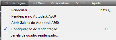

Se um comando de menu for um botão de ligar/desligar, como Configuração de renderização, e o painel for definido para exibir somente texto (somente menu Aprimorado), uma marca de verificação indica seu status: quando a marca de verificação estiver presente, o comando estará ativo.
A entrada de menu Configuração de renderização mostra uma marca de verificação, indicando que a caixa de diálogo Configuração de renderização está aberta, bem como o atalho de teclado: F10.

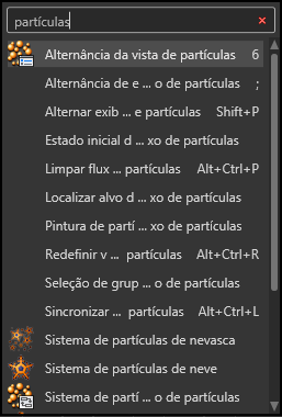

Para pesquisar um comando em todo o sistema do 3ds Max (menus e ações), pressione a tecla X sem menus abertos. Essa ação abre uma pequena caixa de diálogo "Pesquisar todas as ações" no local do cursor do mouse. Quando você inserir o texto de pesquisa, uma lista suspensa se abrirá na caixa de diálogo de pesquisa, mostrando ações correspondentes. Para escolher uma ação, clique em seu nome. Para limpar o campo de pesquisa, clique no ícone de X na extremidade direita da caixa de pesquisa. Para sair da pesquisa, escolha um comando, clique fora da interface de pesquisa ou pressione Esc.
Inserir texto no campo de pesquisa global mostra todas as ações correspondentes.

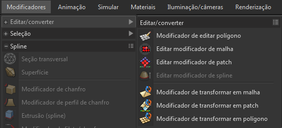

Nesta vista parcial do menu Modificadores, o menu Editar/Converter e os painéis de Seleção são recolhidos e o painel Spline é expandido.
Aponte para o título de um painel recolhido para abri-lo como submenu.

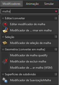

Pesquisa de comandos correspondentes a "malha" no menu Modificadores
