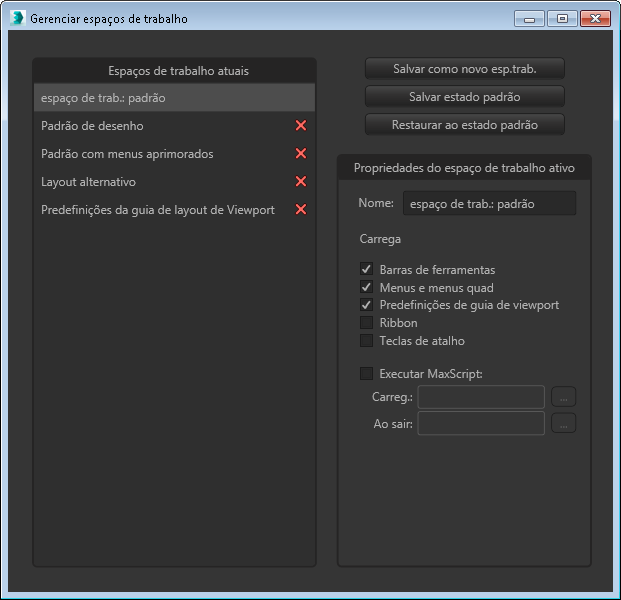

Escolher o comando Gerenciar espaço de trabalho abre esta caixa de diálogo, onde é possível alterar, adicionar, editar e excluir espaços de trabalho.
Para excluir um espaço de trabalho da lista, clique no botão X vermelho situado à direita do nome na lista. É possível excluir somente espaços de trabalhos inativos diferentes do padrão.

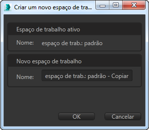

Clicar neste botão exibe a caixa de diálogo Criar novo espaço de trabalho:
O parâmetro somente leitura Espaço de trabalho ativo exibe o nome do espaço de trabalho ativo: o que está sendo copiado. O novo parâmetro de espaço de trabalho mostra o nome para o novo espaço de trabalho, que, por padrão, é o nome do espaço de trabalho ativo com "- Copiar" anexado. Para alterar o nome, clique no campo Nome e insira um novo nome. Para criar o novo espaço de trabalho e adicionar seu nome à lista suspensa na barra de ferramentas Acesso Rápido, clique em OK. Ou, se você mudar de ideia, clique em Cancelar.
Após criar um novo espaço de trabalho, ele se torna, automaticamente, o espaço de trabalho ativo. Todas as alterações subsequentes feitas no espaço de trabalho serão salvas para esse espaço de trabalho.
Se você não usar Salvar estado padrão, o estado padrão do espaço de trabalho será o seu estado criado.
Utilize esses parâmetros para especificar as categorias de propriedades que são carregadas a partir da definição do espaço de trabalho salvo ao acessar o espaço de trabalho. Para quaisquer categorias de propriedades inativas, o espaço de trabalho alternado herda as configurações ativas do espaço de trabalho anterior.
