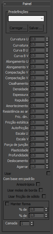

Painel de nível de subobjetos (tecido)
No painel de nível de subobjetos, você pode selecionar um painel (seção de tecido) de uma só vez e alterar suas propriedades de tecido.
Um painel, que deve ser criados pelo Modificador de criador de vestuário, é uma spline fechada que não está delimitada por outra spline. Se uma spline fechada é delimitada por outra spline, ele forma um furo na spline exterior.
Nota: Para ser possível selecionar um painel nesse nível de subobjetos, você deve primeiro utilizar as Propriedades de objeto para especificar que o objeto é tecido. Além disso, para ser possível alterar configurações nessa implementação, primeiro ative Propriedades de objeto Usar propriedades do painel.
Interface
Grupo de predefinições
Predefinições
Define os parâmetros das propriedades do painel para a predefinição selecionada na lista suspensa. As predefinições estão incluídas no sistema ou que foram anteriormente salvo e carregado será exibida aqui. As predefinições têm a extensão de nome de arquivo .sti.
Carregar
Carrega predefinições de carga a partir de uma localização especificada em sua unidade de disco rígido. Clique nesse botão e navegue até o diretório com as predefinições para carregá-las nas Propriedades do tecido.
Salvar
Salve os parâmetros de Propriedades do tecido em um arquivo a ser carregado em um momento posterior. Por padrão, os arquivos de predefinição de tecido são salvos na pasta \tecido no diretório de instalação do 3ds Max.

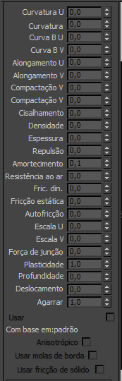

[Painel de propriedades]
Esses controles de propriedades são iguais aos encontrados no grupo Propriedades de tecido da caixa de diálogo Propriedades de objeto de tecido.
Manter a forma de grupo
Manter forma
Quando ativado, conserva a forma da malha com base nas configurações do % de curvatura e % de extensão (consulte em a seguir). Em uma operação normal, em que o tecido cria uma simulação, ele tenta "aplainar" o tecido.
Dobra %
Varia o destino ângulos de dobra para um valor entre 0.0 e os ângulos definidos por estado destino. Um valor negativo inverte os ângulos. Intervalo=-100,0 a 100,0. Padrão=100,0.
Esticar %
Varia o destino esticar ângulos para um valor entre 0.0 e os ângulos definidos por estado destino. Um valor negativo inverte os ângulos. Intervalo=-100,0 a 100,0. Padrão=100,0.
Camada
Define a camada para o painel selecionado. Consulte o grupo Configurações de comportamento.
