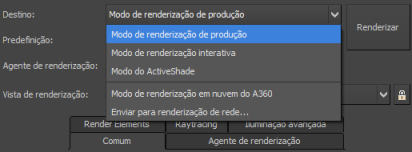

Para executar uma simulação de tecido com uma fazenda de renderização de rede:
Uma simulação de tecidos complexa pode requerer amplo cálculo e levar muito tempo. O tecido inclui comandos que facilitam a execução de uma simulação em uma máquina de rede (parte de uma fazenda de renderização), liberando sua máquina para trabalhar em outras partes da cena.
Para obter melhores resultados, especifique uma unidade mapeada e ative Força caminho UNC. Isto especifica o caminho usando a Convenção universal de nomenclatura, de modo que ele pode ser encontrado em todos os computadores na rede. Além disso, é provável que seja muito bom manter todos os arquivos de cache no mesmo diretório.
Configuração de renderização.
da caixa de diálogo Configuração do agente de renderização, escolha o botão Enviar para renderização de rede.
Ao contrário da renderização, a simulação de tecidos de rede não pode ser dividida entre várias máquinas do servidor.
Assim que a máquina do servidor inicia a renderização, ela inicia o cálculo da simulação e o salva no disco. Em qualquer ponto, você pode carregar a simulação em seu estado atual do arquivo cache para verificar seu andamento, clicando no botão Carregar.
