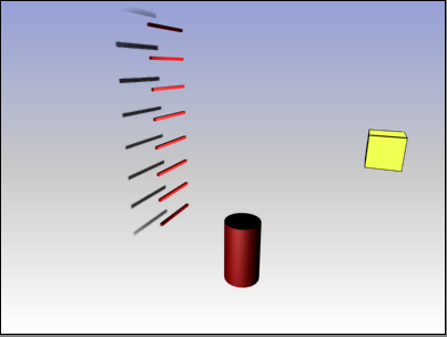

Cena renderizada com luz de área desativada
As sombras têm tracejamento de raio.
O cubo amarelo indica o local de luz.

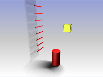

A cena renderizada com luz de área ativada, exibindo sombras suaves
A luz nesta renderização é uma luz de área 2D (ponto).
