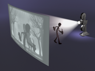

Materiais translúcidos renderizam de modo mais realista ao ativar os dois lados nos Parâmetros básicos do sombreador do material. O efeito de translucidez não aparece em janelas de visão sombreadas.
A tela de projeção usa transparência
