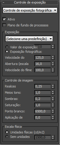

Controle de exposição automática mr
O "Controle de exposição automática mr" permite que a saída renderizada seja ajustada usando controles tipo câmera como as configurações da velocidade do obturador, abertura e velocidade da película. Também fornece configurações tipo imagem com valores para realces, tons médios e sombras. Ele funciona somente com o agente de renderização mental ray.
Grupo Exposição
- [lista suspensa predefinida de exposição]
- Permite que você escolha a partir de uma lista de valores predefinidos de exposição; por exemplo, Iluminação com base física, Noturna externa.
Os botões de opção a seguir permitem que você escolha o ajuste da exposição usando um único Valor de exposição ou valores de Exposição fotográfica tipo câmera. Escolher um método torna as configurações para o outro método indisponíveis, mas os valores são atualizados para refletir seus ajustes, de modo a que seja possível alternar entre métodos sem perder as configurações que você escolheu.
Valor de exposição
Define a exposição usando um único valor. Cada aumento do Valor de exposição de 1,0 divide em metade a quantidade de exposição, enquanto cada diminuição de 1,0 duplica a quantidade de exposição. Por outras palavras, valores superiores geram imagens mais escuras e valores inferiores geram imagens mais claras.
Por exemplo, a combinação de uma velocidade do obturador de 1/125 de um segundo, f/16 e ISO 100 resulta em um Valor de exposição de 15. O mesmo Valor de exposição resulta da divisão em metade da velocidade do obturador para 1/250 segundos e da duplicação do tamanho da abertura para f/11.
Define a exposição usando controles tipo câmera.
- Velocidade do obturador
- O período de tempo, em frações de um segundo, em que o "obturador" está aberto. Quanto mais elevado for este valor, maior a exposição.
- Abertura
- O tamanho da abertura da "íris da câmera", expresso como uma proporção. Quanto mais elevado for este valor, menor a quantidade de luz.
- Velocidade da película (ISO)
- A sensibilidade da "película fotográfica", expressa como um índice. Quanto mais elevado for este valor, mais clara será a exposição.
Nota: Estes controles afetam somente a exposição: a Velocidade do obturador não tem efeito no desfoque de movimento; a Abertura não influencia a profundidade de campo; e a Velocidade da película não tem efeito na granulosidade.
Grupo de Controle de imagens
Use estes controles para ajustar o brilho relativo ou os realces, tons médios e sombras na imagem renderizada. A combinação destas três configurações é exibida no gráfico que se encontra do lado direito da implementação. Os dontroles adicionais aqui disponíveis permitem ajustar a saturação da cor, o ponto branco e a vinheta.
- Realces (queimadura)
- Controla o nível das áreas com maior brilho da imagem. Valores maiores produzem realces mais claros, enquanto valores inferiores escurecem os realces.
- Tons médios
- Controla o nível das áreas da imagem cujo brilho está entre os realces e as sombras. Valores maiores produzem tons médios mais claros, enquanto valores inferiores escurecem os tons médios.
- Sombras
- Controla o nível das áreas mais escuras da imagem. Valores inferiores produzem sombras mais claras, enquanto valores superiores escurecem as sombras.
- Saturação
- Controla a intensidade das cores na imagem renderizada. Valores maiores resultam em cores mais intensas.
- Ponto branco
- Especifica a temperatura da cor principal das fontes de luz. Isto é semelhante aos controles de proporção de branco nas câmeras digitais. No caso da luz do dia, um valor de 6500 é recomendado; no caso de iluminação incandescente, um valor de 3700 é recomendado.
Por exemplo, fotografias tiradas no interior podem ser iluminadas por luzes incandescentes, que são relativamente laranja em comparação com a luz do dia. A definição de "branco" como a luz do dia fornecerá resultados inaceitáveis quando se tenta corrigir a cor de uma fotografia tirada com uma iluminação incandescente.
- Vinheta

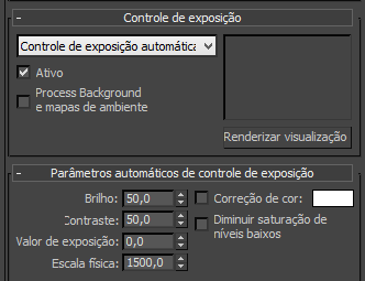

Controle de exposição automática tira amostras da imagem renderizada e cria um histograma para dar uma boa separação de cores em todo o intervalo dinâmico da renderização. É possível aprimorar alguns efeitos de iluminação que de outra forma seriam demasiado escuros para ver.
Nota: Não use o Controle de exposição automática para animações, porque cada quadro terá um histograma diferente, fazendo com que sua animação oscile.
Grupo de Parâmetros básicos
- Brilho
- Ajusta o brilho das cores convertidas. Intervalo = 0 a 200.
- Contraste
- Ajusta o contraste das cores convertidas. Intervalo = 0 a 100.
Grupo Outros parâmetros
- Valor de exposição
- Ajusta o brilho global da renderização. Valores negativos tornam a imagem mais escura e valores positivos tornam-na mais clara. Intervalo = -5,0 a 5,0.
Você pode pensar no valor de exposição como uma configuração de compensação de exposição em câmeras com controle de exposição automática.
- Escala física
- Define uma escala física para controle de exposição a ser usada com luzes que não sejam baseadas fisicamente. O resultado é um ajuste de renderização que se aproxima à resposta dos olhos à cena.
- Correção de cor
Quando a caixa de seleção está ativada, a correção de cor altera todas as cores para que a cor exibida na amostra de cor apareça como branco.
Clicar na amostra de cor exibe um Seletor de cores para escolher a cor de adaptação.
Você pode usar este controle para simular como o olho se adapta à iluminação. Por exemplo, mesmo quando a luz de um ambiente tem um tom amarelo proveniente de uma lâmpada incandescente, continuamos a ver os objetos que sabemos que são brancos, tais como páginas impressas, como brancos.
Dica: Para obter melhores resultados, use uma cor de correção muito clara, como um azul claro ou amarelo claro.
- Diminuir saturação de níveis baixos
Quando ativado, renderiza as cores com uma luz fraca como se a luz fosse demasiado escura para o olho distinguir as cores. Quando desativada, esta opção renderiza até cores com pouca iluminação.
Diminuir saturação de níveis baixos simula a resposta do olho à iluminação fraca. Com uma iluminação fraca, o olho não percebe cores e, ao invés, vê tons de cinza.

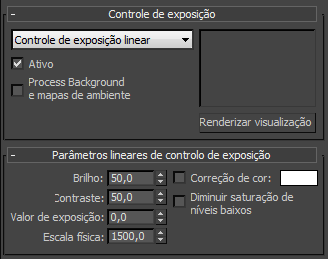

O Controle de exposição linear faz uma amostra da imagem renderizada e usa o brilho médio da cena para mapear valores físicos para valores RGB. O Controle de exposição linear é ideal para cenas com um baixo alcance dinâmico.
Nota: Não use o Controle de exposição linear para animações, porque cada quadro terá um histograma diferente, fazendo com que sua animação oscile.
Os controles do controle de exposição linear são os mesmos que os do Controle de exposição automática.

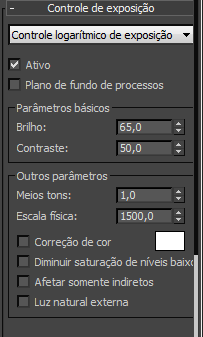

Controle logarítmico de exposição
O Controle de exposição logarítmica usa brilho, contraste e o fato de a cena ser no exterior à luz do dia ou não, para mapear valores físicos para valores RGB. O Controle de exposição logarítmica é melhor para cenas com um grande alcance dinâmico.
Os controles do Controle de exposição logarítmica são os mesmos que os do Controle de exposição automática, com duas configurações adicionais:
- Afetar somente indiretos
- Quando ativado, o controle de Exposição logarítmica é aplicado somente a áreas de iluminação indireta. Padrão=desativado.
Ative esta alternância quando a iluminação primária de sua cena for proveniente de luzes padrão ao invés de luzes fotométricas. Quando você usa luzes padrão e ativa a opção Afetar somente indiretos, o controle de radiosidade e exposição gera resultados semelhantes ao agente de renderização de linhas de digitalização padrão. Quando você usa luzes padrão, mas deixa a opção Afetar somente indiretos desativada, o controle de radiosidade e exposição gera resultados que podem ser muito diferentes do agente de renderização de linhas de digitalização padrão.
- Luz do dia exterior
- Quando ativada, converte as cores para uma cena exterior. Padrão=desativado.
A configuração de luz do dia exterior compensa a intensidade extrema de uma luz solar IES.

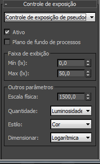

Controle de exposição de pseudocor
A opção Pseudo controle da exposição da cor é, na verdade, uma ferramenta de análise de iluminação que lhe fornece uma forma de visualizar e avaliar os níveis de iluminação de sua cena. Ele atribui os valores de luminosidade ou iluminação a pseudocores que mostram o brilho dos valores que estão sendo convertidos.
Do mais escuro ao mais claro, a renderização mostra azul, ciano, verde, amarelo, laranja e vermelho. (Em alternativa, você pode selecionar uma escala de cinza em que os valores mais brilhantes são brancos e os valores mais escuros são pretos.) A renderização inclui a barra de cores ou de escala de cinza como uma legenda para a imagem.
Exposição de pseudocor de uma cena com radiosidade. As áreas em vermelho estão superiluminadas, as áreas em azul estão subiluminadas e as áreas em verde têm um bom nível de iluminação.
Nota: O quadro Iluminação não será exibido caso a suavização esteja desativada.
Grupo Intervalo de exibição
- Mín[imo] (lx)
- Define o menor valor a ser medido e representado na renderização. Os valores com esta quantidade ou menos são todos mapeados para a cor de exibição ou valor de escala de cinza mais à esquerda.
- Máx[imo] (lx)
- Define o maior valor a ser medido e representado na renderização. Os valores com esta quantidade ou mais são todos mapeados para a cor de exibição ou valor de escala de cinza mais à direita.
- Escala física
- Quantidade
- Seleciona o valor que está sendo medido:
- Iluminação (o padrão). Exibe os valores da luz incidente em superfícies.
- Luminosidade Exibe os valores da luz refletida a partir de superfícies.
- Estilo
- Seleciona o método para mostrar valores:
- Colorido(o padrão) Mostra um espectro.
- Escala de cinza Mostra os tons de cinza que variam de branco a preto.
- Escala
- Seleciona a técnica usada para mapear valores:
