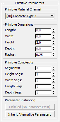

Lançamento Parâmetros de primitivos
Fornece controles para objetos primitivos do Civil View.
Em geral, ao utilizar o Editor de estilo de posicionamento de objetos para inserir uma série de objetos paramétricos em um único elemento SOS, os objetos são vinculados como instâncias. Isso significa que a alteração de qualquer um dos seguintes parâmetros afeta todos os objetos no conjunto. Para desvincular essas instâncias, consulte o tópico Instâncias de parâmetro.
Grupo canal de material de primitivo
[lista suspensa]
Selecione um canal de materiais para uso. Por padrão, os objetos primitivos do Civil View usam oMaterial de Objetos do Civil View.
Grupo de dimensões de primitivo
Estes controles alteram o tamanho do objeto primitivo. Os controles deslizantes que não são relevantes para o tipo de objeto selecionado são desativados.
Grupo de complexidade de primitivo
Estes controles alteraram o número de segmentos ao longo de dimensões do objeto primitivo. Os controles deslizantes que não são relevantes para o tipo de objeto selecionado são desativados.
Dica: Deixe os valores de segmentos para o objeto em seus valores-padrão, a não ser que você precise usar Modificadores como dobra, torção, e assim por diante.
Grupo de instância de parâmetro
Permite que os parâmetros de uma coleção de objetos do mesmo tipo básico sejam compartilhados ou instanciados.
Consulte Instâncias de parâmetro para obter mais detalhes.
