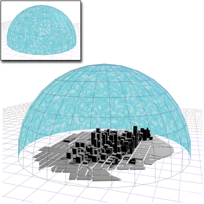

Por exemplo, se você deseja voar para o interior de um objeto de procedimentos, como uma esfera ou um cilindro, e pretenda manter o controle sobre o raio e o número de segmentos, você não pode recolher o objeto para uma Malha editável e manter a natureza de procedimentos do primitivo.
Inverter os normais de uma esfera cria um cúpula no céu sobre uma cidade.
