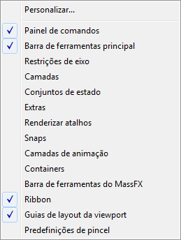

O Personalizar exibição do menu do botão direito do mouse exibe quando você clica com o botão direito sob uma área em branco de uma barra de ferramentas (não quando o cursor está sobre um botão) ou certas partes do painel de comando. Use este menu para alternar a exibição de vários elementos da interface do usuário, personalizar a exibição das barras de ferramentas e encaixar ou flutuar itens como o painel de comando.
Clique com o botão direito do mouse em uma área em branco de uma barra de ferramentas para abrir o Personalizar exibição do menu do botão direito do mouse.
Em alguns localizações, o cursor muda para parecer como uma pilha de duas folhas de papel e uma dica de ferramenta dizendo o nome do item passado com o cursor. Isto inclui o Painel de comando, como na seguinte ilustração.
Clique com o botão direito do mouse em tal localização abre uma versão expandida do menu. As localizações são:
na barra de ferramentas principal. As seguintes opções aparecem na parte superior do menu expandido, disponível ao clicar com o botão direito do mouse em quaisquer localizações listadas anteriormente:
Encaixa o item ativo para a localização especificada: Superior, Inferior, Esquerda ou Direita. O painel de comando pode ser encaixada apenas à Esquerda ou Direita.
Quando encaixado, um item é fixado no local e não sobrepõe outras partes da interface.
Flutua o item ativo; isto é, remove o status de encaixado para que você possa arrastar para qualquer lugar na tela.
Encaixa o painel de comando, se necessário, e faz com exiba uma faixa vertical fina denominada "Painel de comando". Para abrir o painel de comando minimizado temporariamente, posicione o cursor do mouse sobre esta faixa fina.
Para retornar ao painel de comando padrão, use a função Encaixar ou Flutuar.
As seguintes opções aparecem sempre no menu:
Abre a caixa de diálogo Personalizar interface do usuário, que permite a você editar os atalhos de teclado, barras de ferramentas e mais.
Alterna o painel de comando. Padrão=ativado.
Alterna a barra de ferramentas principal. Padrão=ativado.
Alterna a barra de ferramentas Restrições de eixo. Padrão=desativado.
Alterna a barra de ferramentas Camadas. Padrão=desativado.
Alterna a barra de ferramentas Extras. Padrão=desativado.
Alterna a barra de ferramentas Atalhos de renderização. Padrão=desativado.
Alterna a barra de ferramentas Ajustes. Padrão=desativado.
