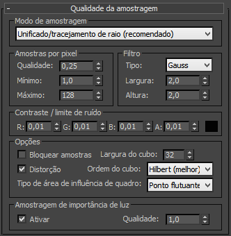

Lista suspensa Modo de amostragem
Permite escolher o tipo de amostragem a executar.
  • Unificado/Com Traçado de Raio (Recomendado) (padrão). Usa Traçados de Raio na cena usando o mesmo método de amostragem para suavização de serrilhado e cálculo do desfoque de movimento. Isso resulta em uma renderização muito mais rápida que o método Clássico.
  • Clássico/Com traçado de raio Usa os multiplicadores de amostragem Mínimo/Máximo, como em versões do 3ds Max antes do 3ds Max 2014.
  • Rasterizador/Linha de digitalização Semelhante ao modo Clássico/Traçado de raio, mas o Traçado de raio está desativado.
    O modo Rasterizador/Linha de digitalização usa valores de amostragem em vez de multiplicadores Mínimo/Máximo. Os controles de Contraste/Ruído não estão disponíveis.
Grupo de Amostras por pixel
Os controles que aparecem neste grupo dependem do modo que está ativo: Unificado, Clássico ou Rasterizador.
Modo Unificado/com traçado de raio (recomendado)
Qualidade
Define a qualidade da renderização. Valores mais baixos têm uma renderização mais rápida, mas fornecem imagens mais granulosas. Valores mais elevados fornecem imagens mais suaves, mas levam mais tempo a renderizar. Intervalo: 0,1 a 20,0. Padrão = 0,25.
A Qualidade define essencialmente o "nível de ruído" em que o agente de renderização interrompe a amostragem. Uma qualidade superior implica menos ruído. O limite de Contraste espacial define o nível mais baixo de ruído aceitável.

Mínimo
Define a taxa de amostras mínima. Intervalo: 0.1 a 64,0. Padrão = 1,0
Máximo
Define a taxa de amostras máxima. Intervalo: 1 a 100000 (cem mil). Padrão = 128,0.
Nota: Ao contrário de Mínimo/Máximo para o modo Clássico, Mínimo/Máximo para o modo Unificado pode cobrir uma vasta gama e fornecer bons resultados. No entanto, é mais fácil apenas ajustar a configuração de Qualidade.
