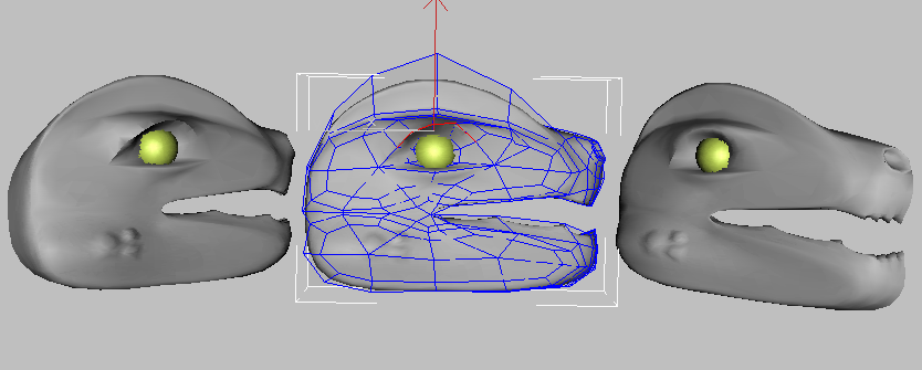

Com o refinamento local, você subdivide parte de uma malha poligonal e edita a malha na área subdividida. Isso é feito indiretamente, mediante a manipulação de subobjetos em uma grade de controle. Utilize esta função quando você precisar aumentar a resolução da malha em áreas específicas de um modelo em vez de uniformemente em todo o objeto, como com o modificador Suavizar serrilhado. Um exemplo de uso seria uma mão humana. Depois de modelar a forma básica, você poderá utilizar o modificador de HSDS para adicionar saliências aos nós dos dedos.
O modificador de HSDS é compatível com diversos níveis de detalhe, daí sua natureza hierárquica. A Pilha de subdivisão permite navegar visualmente nos níveis de detalhe a qualquer momento durante o uso do modificador. Portanto, é possível editar a mesma parte de uma malha em diferentes resoluções de malha. Se você trabalhar em um nível de detalhe menor do que o maior disponível, as áreas mais detalhadas continuarão em vigor, mas será possível controlá-las indiretamente por meio de objetos generalizados no nível inferior.

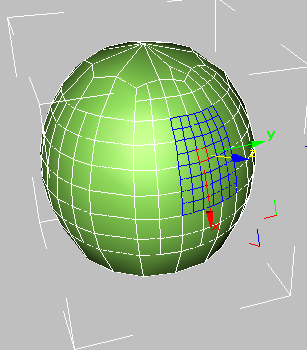

Uma grade de controle em uma esfera no nível 2. As subdivisões em níveis inferiores são visíveis como linhas douradas.
Em vistas de estrutura de arame, é possível ainda ver os polígonos em níveis inferiores de detalhe, mas é possível selecionar somente subobjetos resultantes da subdivisão, conforme indicado pela grade de controle. É possível subdividir os subobjetos ainda mais, transformá-los, ocultá-los e excluí-los, além de alterar IDs de material.

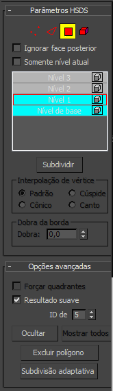

Mostra o nível atual da hierarquia de subdivisão. É incrementado automaticamente quando você subdivide uma seleção de subobjeto. Para editar em um nível de detalhe diferente, selecione o nível na pilha. O nível atual é contornado em vermelho.
A visibilidade é controlada pelo ícone de caixa à direita da etiqueta do nível. Ativar a visibilidade em um nível ativa a visibilidade daquele nível para baixo até o nível de base. A visibilidade acima desse nível será desativada.
Ícone de caixa de camada invisível
Executa a subdivisão e a suavização na seleção atual, além de adicionar um nível à Pilha de subdivisão. Quando a subdivisão resultar em uma grade de controle e outras subdivisões tiverem sido executadas no mesmo nível de detalhe, a grade de controle poderá se tornar interconectada.
Determina como os vértices selecionados são tratados durante a subdivisão. Disponível somente no modo de subobjeto Vértice.
Para obter melhores resultados, utilize quando mover os vértices da grade de controle em um nível de detalhe inferior ao maior no qual o vértice reside.
Determina o quão próximo os vértices da malha seguem o movimento dos vértices da grade de controle. Padrão fornece a menor quantidade de movimento relativo, enquanto Cúspide e Canto fornecem a maior. Canto também evita que as arestas adjacentes a vértices subdivididos sejam arredondadas durante a subdivisão. padrão = STANDARD.
Determina a extensão na qual as arestas selecionadas são tratadas como dobras durante a subdivisão. Esta opção só está disponível no modo de subobjeto Aresta.
Para obter melhores resultados, utilize com arestas da grade de controle em um nível de detalhe inferior ao maior no qual a aresta reside. Além disso, para que a dobra seja visível, a quantidade de deslocamento da aresta a partir da superfície circundante deve ser significativa.
Esquerda: Dobra=1,0
Centro: As arestas da sobrancelha são selecionadas no nível de detalhe 0
Direita: Dobra=0,0
Especifica a intensidade da dobra que é executada na aresta ou nas arestas selecionadas. Em baixas configurações, a aresta é relativamente suave. Em Configurações maiores, a dobra se torna mais visíveis. Em 1,0, o valor mais alto, a aresta não é suavizada. Padrão=0,0. Intervalo=0,0 a 1,0.
Quando ativada, o modificador converte todas as faces ou polígonos não quadrilaterais em polígonos de quatro lados. Quando desativada, converte todos os polígonos em triângulos. Esta opção está disponível somente quando o objeto contém alguma face ou polígonos não quadrilateral. Padrão=desativado.
Quando você altera o status de Forçar quadrantes, todas as edições feitas no modificador de HSDS são perdidas. Uma mensagem de advertência aparece para informá-lo disso e solicitando que você confirme a alteração.
Como o modificador funciona melhor com polígonos de quatro lados, é recomendável confirmar a conversão se um objeto contiver faces ou polígonos não quadrilaterais. O primitivo de esfera é um exemplo de tal objeto; as faces superior e inferior têm três lados.
Quando ativada, todas as faces no objeto estarão no grupo de suavização 1, mas se Resultado suave estiver desativada, cada face herdará grupos de suavização da entrada MNMesh.
Exibe o ID de material atribuído à seleção atual. Disponível somente nos modos de subobjeto Polígono e Elemento. Se vários subobjetos forem selecionados e não compartilharem um ID, esse campo estará em branco.
É possível alterar o ID de material atribuído aos subobjetos selecionados nos níveis de detalhe atual e superior alterando esta configuração.
Os IDs de material são usados principalmente com o material Multiobjeto/subojeto.
Oculta a seleção de polígono atual. Disponível somente nos níveis de subobjeto Polígono e Elemento. Utilize Mostrar tudo para revelar polígonos ocultos.
Selecione Inverter e, em seguida, clique no botão Hide. Revela polígonos ocultos.
Exclui a seleção de polígono atual, criando um furo ou furos na superfície. Disponível somente no modo de subobjeto Polígono.
