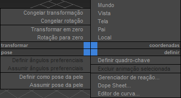

Este menu Quad contém comandos para ajudar na animação.
Permite alterar o sistema de coordenadas de referência ativo.
Define uma chave no quadro atual. Chave definida ou Chave automática não precisam estar ativas.
Alterna a exibição das trajetórias.
Exclui quaisquer teclas de animação existentes para todos os objetos selecionados, bem como a animação de subobjetos. Cada objeto permanece em seu estado no quadro no qual você usar este comando.
Para uma hierarquia com IK independente de histórico (altura de instrumento) aplicado a ela, define o ângulo preferido para cada estrutura na cadeia.
Para uma hierarquia com IK independente de histórico (altura de instrumento) aplicado a ela, copia os canais de ângulo preferidos X, Y e Z de cada estrutura e os coloca em seu subcontrolador de rotação FK.
Armazena a posição, rotação e escala atuais dos objetos selecionados como Pose da Pele. Consulte Comandos de Pose da Pele.
Faz com que os objetos selecionados sejam na armazenados Skin Pose. Consulte Comandos de Pose da Pele.
Os comandos neste quadrante devem principalmente servir como auxílio para animação de personagens. Utilize os comandos de congelar para definir a pose inicial do personagem. Então é possível utilizar posteriormente as opções "Para zero" para retornar à pose inicial.

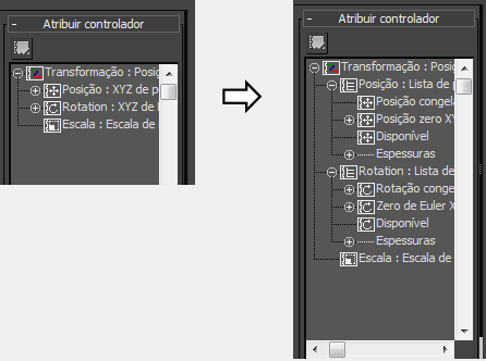

Substitui os controladores de posição e rotação atuais do objeto selecionado ou do objeto por controladores da lista contendo a configuração de congelamento de transformação. Esta configuração compreende um controlador de posição congelada (Bezier)/Rotação (Euler XYZ) seguido por um controlador "zero...", que utiliza o controlador padrão para a transformação (posição XYZ e Euler XYZ, respectivamente). Uma vez que você tenha “congelado” uma transformação de objeto, é possível voltar para a sua posição e orientação como congelado com o comando Transformação para zero (consulte a seguir).
Configuração do controlador antes (esquerda) e depois (direita) de aplicar Congelar transformação
