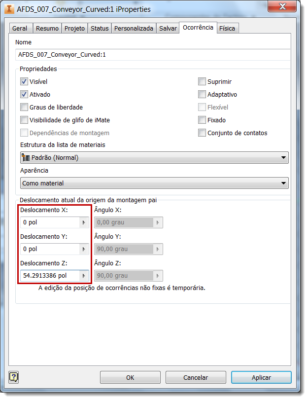

    Se o modelo original tiver um ponto de inserção predefinido, você poderá visualizar as coordenadas definidas e alterar as atuais para corresponder. Clique com o botão direito no navegador Modelo, selecione iProperties e, a seguir, clique na guia Ocorrência.
    Nota: O Deslocamento Z representa a superfície do patamar que você selecionou; logo, ela não precisa ser alterada.

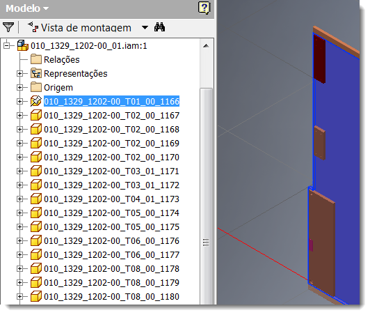

  1. Clique em + ao lado da montagem importada no navegador Modelo.

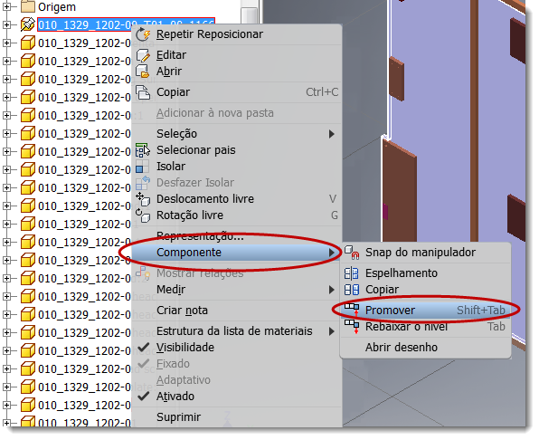

  2. Localize um item para convertê-lo em um recurso. Clique com o botão direito do mouse, selecione Componente e, em seguida, selecione Promover.
    A mensagem "A operação de reestruturação pode provocar uma perda de operações..." é exibida. Selecione Sim para continuar.

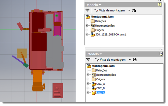

  3. Repita a etapa 2 até que todos os itens sejam estruturados conforme desejado. Neste exemplo, o arquivo foi reestruturado para converter três itens (CNC_A, CNC_B, CNC_C) em recursos e para manter seus relacionamentos.

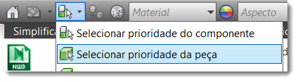

  2. Na barra de menus, altere a prioridade da seleção para Selecionar prioridade da peça.

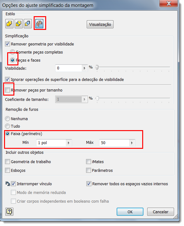

Como configurar as opções de conversão
O comando Converter em recurso utiliza uma operação de contorno simplificado para simplificar arquivos. Configurar as opções de simplificação adequadamente é essencial para criar modelos leves.
As configurações são armazenadas em um arquivo SimplificationSettings xml localizado na pasta de dados do programa:
C:\ProgramData\Autodesk\Factory Design Suite 2016\Settings\ SimplificationSettings.xml
Para obter informações sobre como personalizar configurações:

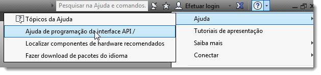

  1. Realce Ajuda no menu suspenso ? do Inventor.
  2. Selecione Ajuda de programação da interface API.
  3. Procure por DerivedAssemblyDefinitionObject.
